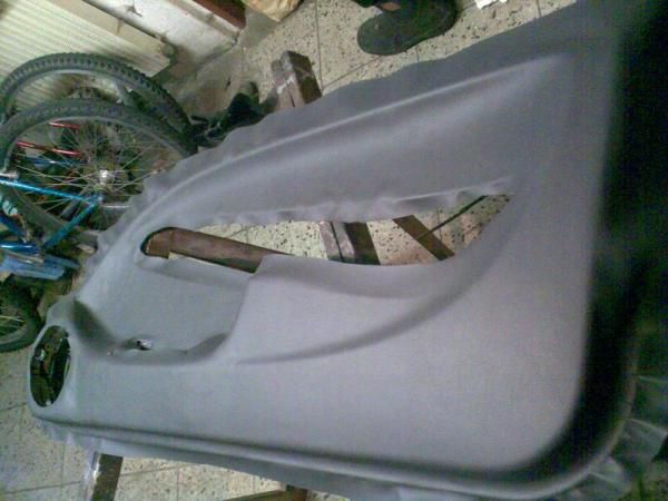

Tak jelikož jsem chtěl ušetřit, tak jsem si sám zahrál na čalouníka
více na: [ Link ]
foto k příspěvku  od Zip
o 20.10.2007, 11:22 | Zip
no nedopadlo to úplně nejlépe, ale mohlo to být horší a na to že jsem to dělal poprvé.
Ještě to není úplně dokončené.
o 20.10.2007, 11:30 | Tweety_xx
A jak jsi to lepil, že to je tak pěkně napnuté? To je ta koženka tak pružná, že jsi to postupně napínal a lepil? A není ten tlak pak moc velký?
o 20.10.2007, 11:34 | myrafell
no mooc pěkný...:)taky by mě zajímalo jak jsi to lepil atd?a čím?taky mě asi něco podobného čeká:-Ddíky
o 20.10.2007, 11:34 | Zip
s tou koženkou se pracuje fakt dobře, že ji jelito jako já jsem tohle udělal. Jinak jsem to zahříval fénem a postupně lepil, nejhorší místo bylo u repráku. Ale jak to dopadlo se dozvím až v létě.
o 20.10.2007, 11:36 | Zip
koženka je tato: [ Link ]
a lepidlo: [ Link ]
