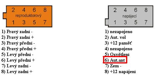

foto k příspěvku  od Siggi_z_BA

2Siggi_z_BA: dekuju za schéma. Akorat jsem nepobral, proc jsi mi tam vyzbacil sestej pin? Co s nim?

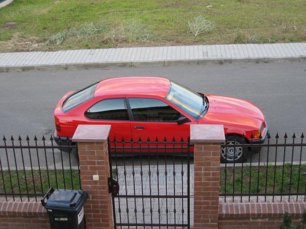

Tak jsem spojil kabely v autě a hurá, už to hraje :) Bude to dočasné řešení s tím že nějak pozdějic zkusím natáhnout spinané plus. Tak děkuji za pomoc a užitečné rady. Ted bude o jednoho Pioneeraka vic :) Ještě zbývá najít nějaka rozumná umístění pro repra v autě, což bude velkéj problém, protože mám versi comact (E 36, 316 Comapct) a tam toho místa zrovna moc není. Jinak co se tyce kol, tak uz mam elektrony :)
foto k příspěvku  od Viktor
