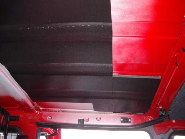

Taky jsem odhlučnoval MX 3 foto bohužel nemám měl jsem komplet interiér venku i palubku všechno polepeny tlumícím materiálem (Tecsound, Brax pasta, Bitumenový plát ADX) a na to protihlukové desky EUROFLEX 120/PU od Gumexu [ Link ]

sikula: A o kolik Ti ztezklo auto? To uz muselo byt docela znatelný:o)
o 17.10.2007, 21:26 | sikula
Area51 Taky jsem měl strach ale neni to skoro znát 10 Kg Braxu ve dveří (po zaschnutí je o 1/3 lehčí) 20 Kg Tecsound ,6 plátů ADX hmotnost nevím EUROFLEX 120/PU asi 3 Kg
dohromady asi 35 - 40 Kg + subwofer asi 30Kg a zesilovače tak si to sečti. Spotřeba stejná protože jezdím pomalejc abych mohl déle poslouchat jinak asi o 0.5-1L víc

sikula : desky EUROFLEX 120/PU od Gumexu , hmm zajímavé tlumení, pochopil jsem dobře, že je to proti hluku, že ?
Mno a jak si s tim spokojený ?
o 18.10.2007, 16:05 | sikula
Jo je to proti hluku mám to v celém autě a hluk se snížil téměř na úroven nových aut takže si myslím že je to super.

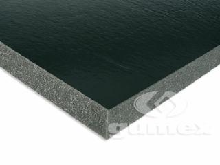

Fotky bohužel nemám ale představ si komplet vnitřek auta polepenej tím co je na fotce je to něco jako [ Link ] 2 cm silné na povrchu to má tenoučkou PU folii poměrně dost odolnou a všechny spoje a konce těch desek jsou zalepené lepící páskou tak že se tam nedostane ani kapka vody.

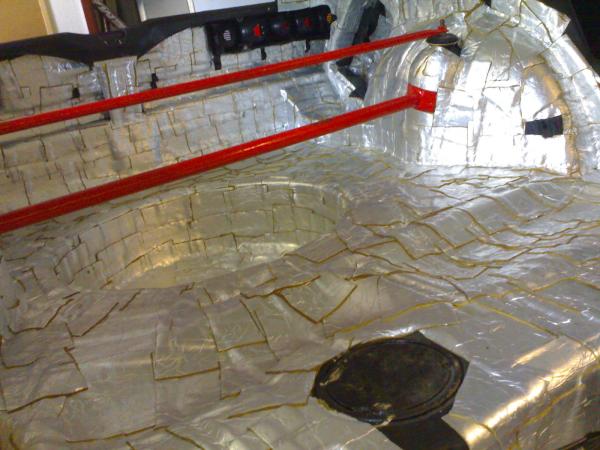

Takhle tlumím VW Scirocco-nejprve kompletně rozdělat,odmastit,a natřít černým matným Alkytonem a navrch pak 3MM tescosound s ALU nastříhaný na malé kousky.Jo a vatelín a tlumící rouno bych být tebou nepoužíval,hodně táhnou vodu a ta voda se v nich drží...

proč si to stříhal na mali kousky ... vypadá to hrozne :-( ale snad víš co děláš u nikoho jsem to ještě neviděl..
o 21.10.2007, 18:10 | Midi34
teorie tvrdí že ty malý kousky jsou lepší -zajímal by mě praktickej výsledek -pak dej vědět dík

alibaba to jsou puzzle? :o))

Psali to v car a hifi ale tam používali bitumenové desky, tecsound na al folii drží špatně.
o 22.10.2007, 12:49 | alibaba
kafka:to nejsou puzzle ale nastříhané kousky (asi 10x10cm) tescosoundu,co se překrývají.Když nalepíš velkou desku čehokoliv,tak hrozí odlepení a ještě k tomu ji moc dobře neprohřeješ.Asi tak nějak.

alibaba:vypadá to hooodně zajímavě - a ten tecsound se musí při nalepování nahřívat, nebo stačí teplá garáž??

to kafka: Ja to lepil při garážové teplotě (asi 17 stupňů) a tescosound nahříval pistolí,pak se krásně tvaruje a jinak i na bokách stále drží a neodlepuje se :-)

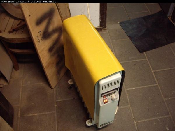

Troska nahrati neuskodi .
