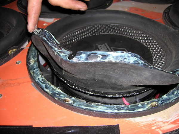

kafka : Jinak ohledně DB, jo někdy se pouští např. 5 x tolik do SW, ale je to podubu pár vteřit a i za těch pár vteřit se může stát toto :o)
foto k příspěvku  od Fridom
