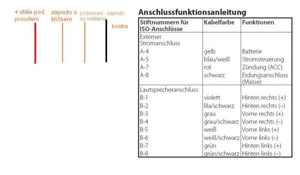

Mám menší problém se zapojením rádia u mladý v autě. Byl tam ustřižený svazek drátů takže jsem hledal a našel jsem to takhle (viz. obrázek) na dráty jsem přiletoval ISO konektory a starší rádio PHILIPS tam fungovalo v pohodě (pamatovalo si kde skončilo přehrávání CD, paměť na radiostanice fungovala), pak jsem tu na foru koupil starší nepoužívaný kousek Kenwood KDW434A , rádio sice hraje, ale problém je v tom, že si rádio nepamatuje kde skončilo přehrávat CD, vymažou se stanice z paměti, po zapnutí je jako když odpojíte baterku - prostě kompletní reset rádia). K rádiu nemám manuál, ale na netu jsem něco našel je to pro víc typů a ten náš je v tom obsažený.

o 11.10.2007, 09:32 | Petura
no ještě jsem to špatně popsal
červený (stále pod proudem) jsem zapojil na memory
oranžový(zap. s klíčkem) jsem zapojil na + u rádia
oranžový (podsvícení -světla) - Iluminate (na rádiu neobsazeno)
a kosttra je na minusu u radia
o 11.10.2007, 11:16 | Tipo
Hele fakt je zkus přepojit,tento problém mývám dost často.Prohod červenej z oranžovým. Toto mě dělá Blaupunkt,když ho montuji místo jiného radia.
o 11.10.2007, 14:35 | m.j.
může to být tak tim, že ten Kenwood byl předtim ve VW, kde jsou právě ty dva dráty prohozený, stačí fakt jen přehodit!
o 11.10.2007, 15:38 | Petura
díky, zkusím to
o 11.10.2007, 19:59 | Nismo.Power
přehodit červenej s oranžovym to je snad základní znalost každýho autohifáka ne ?:))
o 11.10.2007, 20:13 | Petura
problém vyřešen ....
