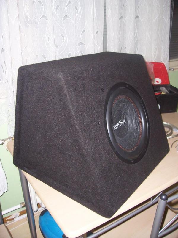

Já mám Select 12R v bassreflexu, 53L/10x30. Cívky na 8 ohm, na monu GTO 601.1 Z venku není prakticky slyšet, jen drnčí značka. Ve vnitř je to paráda, ikdyž je to sedan. Poslouchám ho při rozumný hlasitosti, většinou, co snesu :o) Budit ho do mrtva jsem nezkoušel. Těžko říct, jak si představuješ tlak Ty, mě to ke štěstí stačí.
o 11.10.2007, 13:11 | rossi.x
foto k příspěvku  od rossi.x

Nevim, na tlak jsem ho nepořizoval :-) Okýnka mám zpravidla zavřený. Padesáttři litrů a nátrubek je podle výrobce, dolní mez vychází cca 35Hz. Podle C&H jde ladit celkem ve velkym objemovým rozsahu, takže i těch 45 litrů se dá. Těžko říct, jak by tlačil, kdyby se nakrmil. To vážně nemůžu sloužit. Pod zadním platem to ale určitě bude větší mazec než přes sedačky v sedanu.
TSP, kdyby jsi potřeboval
> jm. impedance 2 x 4 ohm
> stejn. odpor Rdc 1,91 ohm
> indukčnost km. cívky 1,1 8mH
> průměr kmitačky 64 mm
> plocha membrány Sd 491 cm2
> rez. frekvence fs 36 Hz
> Qms 6,60
> Qes 0,49
> Qts 0,45
> Vas 34,7 litrů
> mms 190,7 g
> Rms 7,10 kg/s
> Cms 0,10 mm/N
> b x l 12,44Tm
> citlivost 87 dB
