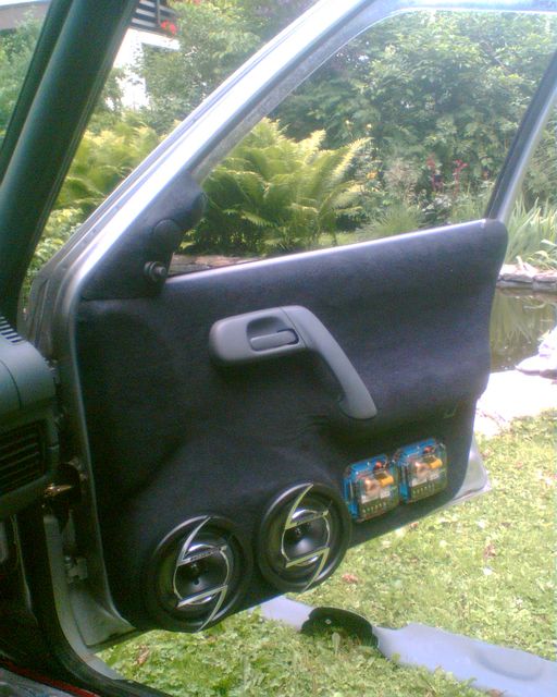

čus,no já to mám takhle,ale podle mě to není úplně ono,sice jsem je natočil směrem nahoru,ale asi by to chtělo víc..... nehraje to špatně,ale myslim že by to mohlo hrát o trošku líp... :-) spíš bych to nechal v té MDFce přidělaný přímo ke dveřím....
foto k příspěvku  od fabi
