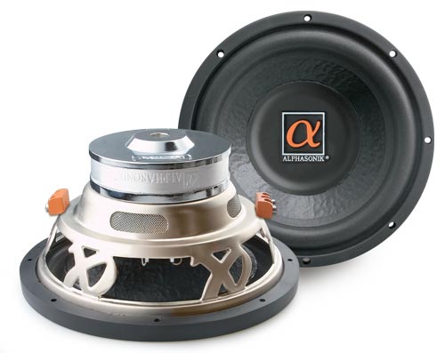

nevíte někdo kolik je doporučená ozvučnice k tomuto subwooferu?a není náhodou dvoucívkovej?

foto k příspěvku  od .Viki
o 08.10.2007, 23:01 | TomasW
dual 4ohm píšou... a jde to vidět i na fotce.

teď mám na subwoofer zmůstkovanej dvoukanál. Takže na to tenhle woofer nezapojím, nebo se pletu?

- zkus zapojit na každý kanál tvého zesilovače jednu cívku.
nebo
- nech zmůstkováno a zapoj pouze jednu cívku na wooféru (zřejmě nejhlasitější varianta)
nebo
- propoj plus z jedné cívky s mínusem druhé ( vznikne 8 ohm) a volné plus z jedné cívky a mínus z druhé napoj na zmůstkovaný
