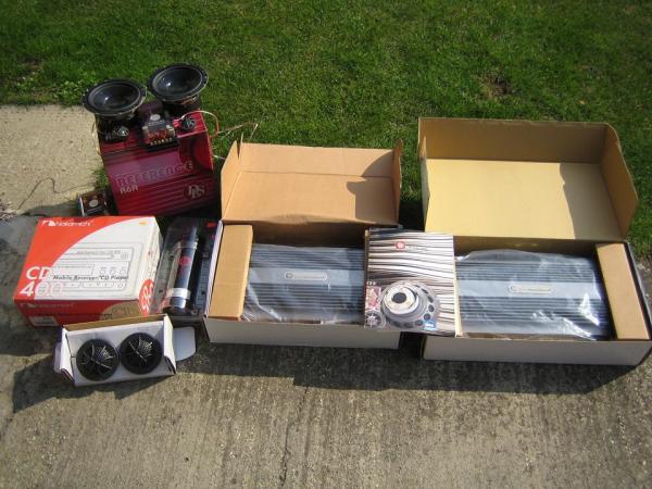

o 07.10.2007, 12:28 | frantobmw
foto k příspěvku  od frantobmw

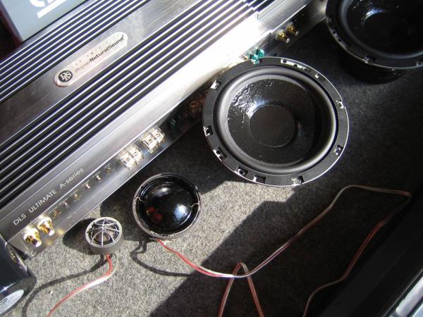

o 07.10.2007, 12:29 | frantobmw

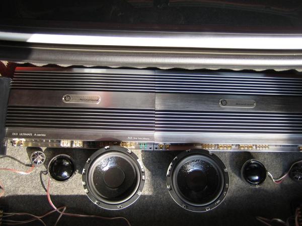

o 07.10.2007, 12:30 | frantobmw

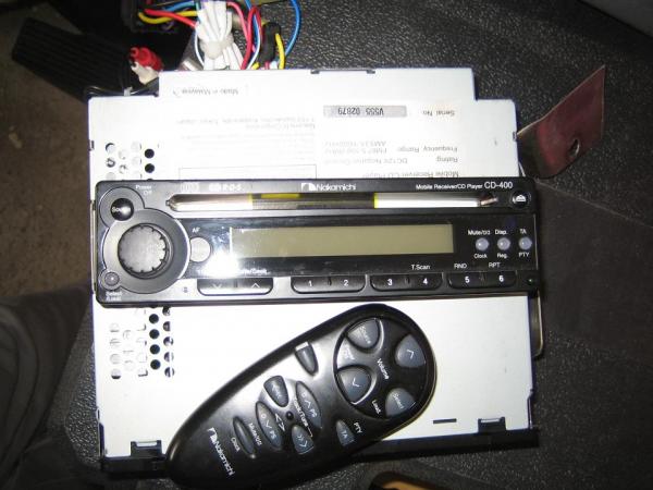

o 07.10.2007, 12:31 | frantobmw
