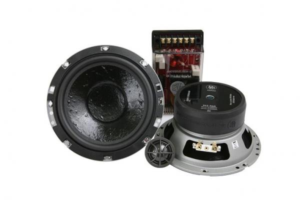

o 03.10.2007, 20:00 | frantobmw
Treba pripomenut že sú k nim aj stredáky UR 2.5 mám ponuku na A4 alebo CA21 alebo CA50. Neviem sa rozhodnúť. Poradte aj nejaké rádio k týmto kompám prípadne woofer. Dakujem

Takže páni shrniem toto celé, mám stredobasy 16cm DLS R6A, Stredáky DLS UR 2.5, Výšky DLS R6A
Mám k dispozícii zosíky Genesis Compact 4 a DLS A4 a kapacitor 1F DLS
Potrebujem rádio pre túto aparatúru a sqelý malý 10" woofer na SQ :D
do uzavretej ozv. s príkonom cca 300W na 2Ohmy
Prosím Vás poradte, dakujem
