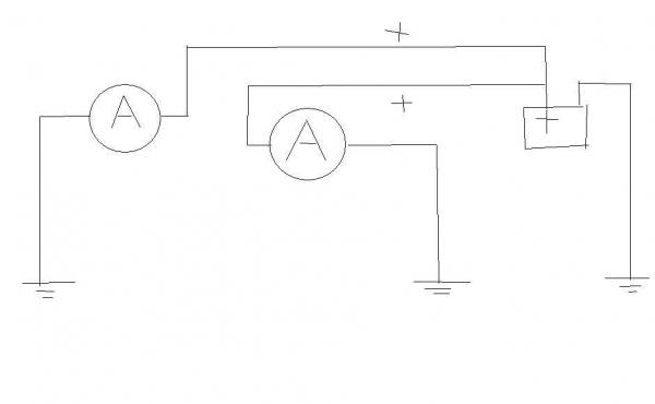

o 03.10.2007, 17:27 | Only_One
myslim ze jinak to ani zapojit nemuzes
foto k příspěvku  od Only_One
o 03.10.2007, 18:10 | Komba
No jasný oba dva plusy natáhneš na baterku a kontrolku mužeš udělat jednu nebo klidně dvě.Ale nevim k čemu ti budou dva altíky.

o 04.10.2007, 09:10 | Barthez
No ja mam v aute 2 altiky a je potreba udelat vic nez to jen hluse pozapojovat. Vcelku jsem se s tim potrapil, protoze to je dost velkej zahul na motor. Letos jsem tam namontoval 120A a 140A. Musis si uvedomit, ze nemuzes pocitat s celejma cca 260A. Neco sezere auto a neco se ti strati po ceste. Kazdopadne bych Ti doporucil natahnout zvlast plus a i minus primo na motorovou baterii. Promerit si vynuti altiku ( je potreba aby bylo zhruba u ubou stejne ). Promerit si kolik A ti dava na volnobeh ( pak se to da oblbnout aby daval vice). Bacha na spinani altiku na volnobeh! Kdyz si oba sepnou, tak je to na motor strasnej tah. Nektere altiky maj jeste volnobezku, ale ty silne uz ne, tak je to strasnej raz..... Dalsi vec je buzeni mechanicke / automaticke. Je to laborovani, ale jde to......

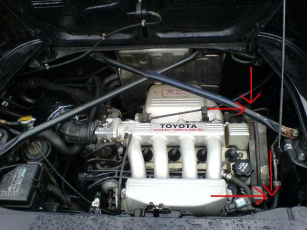

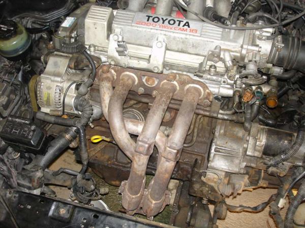

o 04.10.2007, 10:52 | MaxxT
problem je u me ten, ze je silenej problem s mistem.. :-( ted mam altik 70A a tam se proste jinej nevejde, na obrazku je to v pravo dole jak je ta sipka, ale uplne dole, tesne nad zemia ta druha sipka je misto kam pujde ten druhy altik. diky tomu ze je motor v prostredni casti auta, tak to japonci asi takto vyresili.. celica se stejnym motorem ma altik uz jinde viz druha fotka, na motoru jsou odlitky a staci tam dat akorat ten drzak z celiky a misto tam v MR2 na druhej altik je, puvodne by tam mela byt asi klimatizace, kterou tam ja nemam.. a tam bych chtel dat o neco silnejsi altik.. abych mel tak tech 200A celkem, kabely jsem tahal uplne vsechny novy, jak napajeci od altiku tak kostrici.

o 05.10.2007, 00:06 | Barthez
Tak to musis predelat diodove mustky na obou alternatorech. Nejlepe bude, kdyz budou mit oba altiky jdeno rizeni, ale s tim nemam praxi. Pac dle meho nazoru musej bejjt uplne stejne. Nebo diodak kazdej zvlast, ale uraveny aby jeden zabyral na klasicky a druhej pod 13V. Pak uz jen kontrolovat raz motoru.
