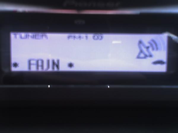

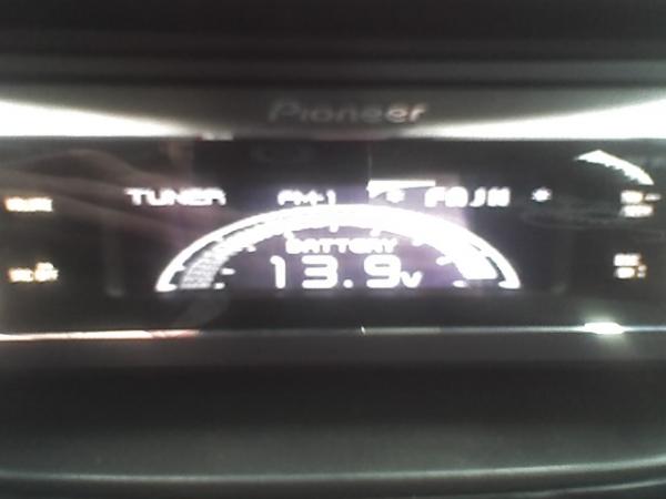

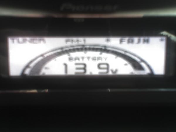

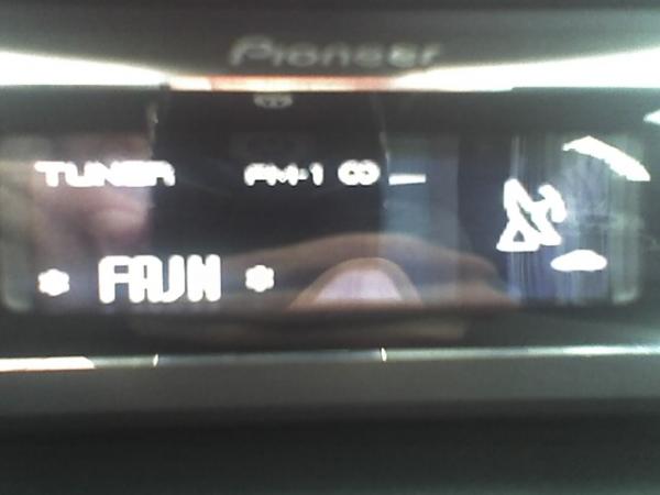

Dneska mi chvilku problikával u Pioneeru DEH-P88RS displej, černá se měnila na bílou a naopak... měnilo se to samo přibližně po 5-10 sekundách... co s tím? V návodu jsem nic takového nenašel.

o 28.09.2007, 18:07 | dddd
mne to delal Dex při prvním připojení než sis nastavil podklad dysplaye, přesně takhle
o 28.09.2007, 18:32 | Cenda
vypni, stiskni pravy kolecko na nastaveni a najdes tam polozku k vypnuti. Ted nevim jak se presne jmenuje.
o 28.09.2007, 18:33 | Cenda | Upraveno: 2007-09-28 18:33:55
mozna neco s "invert". To najdes.
o 28.09.2007, 18:40 | mychal
jj, zkusim to najít. Jen je divný že to nejdřiv nedělalo, pak to začalo dělat když jel autem brácha, pak to bylo v poho a dneska na to koukam jak puk
o 28.09.2007, 19:37 | dddd
tak nekoukej , jak puk a radši se to nauč ovládat či řádně připojit :)
o 28.09.2007, 19:50 | mendo
vypni radio a zapni nastavovacie menu pravim joistikom a tam v jednej polozke to vypni invert ci ako sa to vola
o 28.09.2007, 20:07 | mychal
Tak už asi vím čím to bylo, měl jsem zapnutý "revense mode" (reverzní demonstrační režim), kterej se dá zapnout i při vypnutym radiu tlačítkem BAND, který jsem asi nedopatřenim zmáčknul :-)
