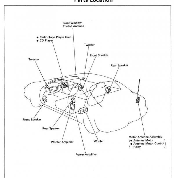

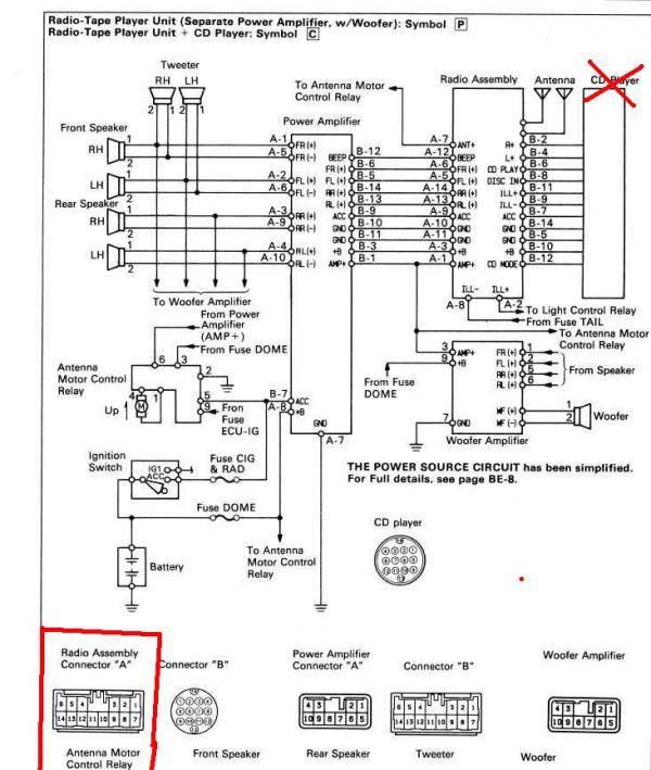

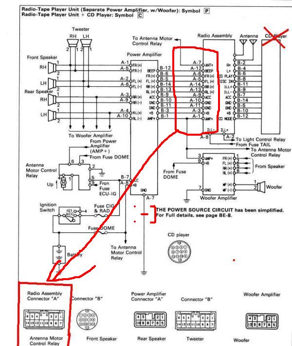

Mam ele problém - vyloupnul sem ze svyho auta seriové rádio a chtěl bych tam přes ISO zapojit nový kousek. JEnže..... sem zjistil že se nedělá žádná redukce a tak sem začal studovat schema... JENŽE 2 - vubec se v tom nemůžu prokousat. NA obrázcích je schema co v autě je.. na shcamtu je CD unit pod klsickým rádiem který nemám, pouze rádio, pak jsou tam dva zesíky na reproduktory a druhej pro SW přesně dle schema. A ja bych potřebvoal rozkodovat co je napojeno na ten červeně vyznačenej konektor v obrazku abych ho mohl přepájet na ISO pokud to tedy vůbec pujde.. ale ja z toho nejsem zatím vůbec moudrý... mohl by mi nekdo prosím ke každému číslu napsat co to je za kabel? Díky

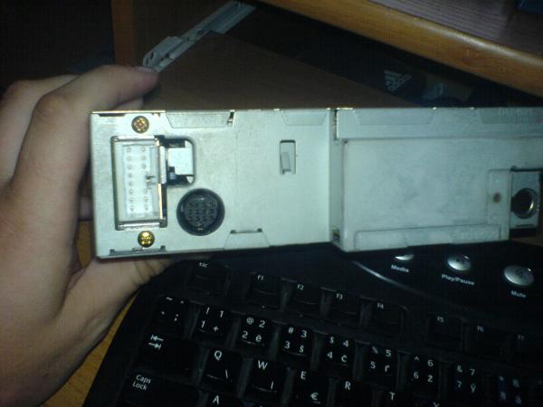

o 24.09.2007, 19:13 | Only_One
pohled na seriove radio.. kulaty konektro by mel podle všeho byt na CD player který sem k autu nedostal..

ješte teda poslední... CO JE pozice A12 "BEEP" ? nevíte nekdo co by to mohlo byt?
o 24.09.2007, 21:49 | Area51
No.. bylo by fajn rict co je to za autí :o) A pak bych Te rad upozornil ze z tohodle radia pujde ven POUZE linka.. a tedy vystup na repro z noveho radia tam pripojit NEMUZES..
DAle to chce nejaký výstup na basák na radiu.. a prijit na to jak zesiky sepnout.. Bacha at tam neni nekde optika a nebo nejaké datové sbernice..
Beru zpet.. basak ma vyhybku..
Pak jeste bacha.. napr AUDI ma u origo audia spolecnou zem pro vsechny signalove dráty.. a musi na to byt specialni interface kterej to dokaze prizpusobit pro zapojeni na cinche a nebo primo repro draty..

o 25.09.2007, 07:36 | Only_One
takže ja tedy nemůžu připojit to rádio jen plusy jak to je tady nakreslený a mínus klasickou kostru? Přijde mi to jako ve finále všechno prorojený do jediný GND a je je prostě jej jedna.
