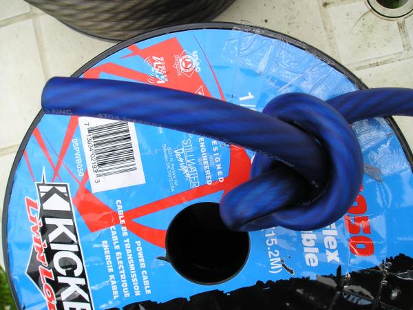

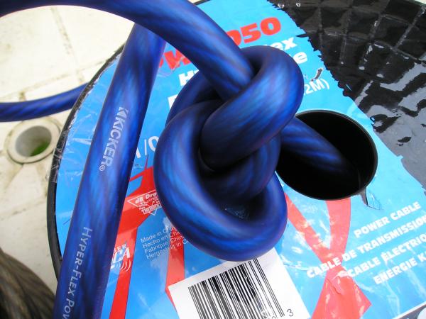

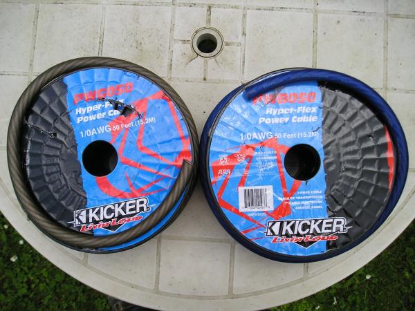

Deaf.as.a.post : Asi jako píše brenky, jinak záleží jak dlouhej máš ten kabel od baterky k zesíku, dle toho si podle tabulky spočítáš jestli je tento průměr dostačující či ne a to samé u toho monobloku.
Jinak jak si psal že si tahal 16 qmm a už tak se ti špatně ohýbal, tak to dost záleží na tom jakej kabel koupíš.
toto je 53 qmm
foto k příspěvku  od Fridom
o 24.09.2007, 18:03 | Fridom
o 24.09.2007, 18:04 | Fridom
