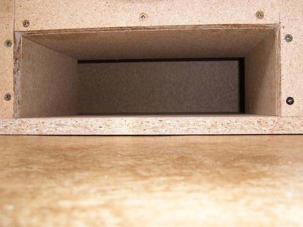

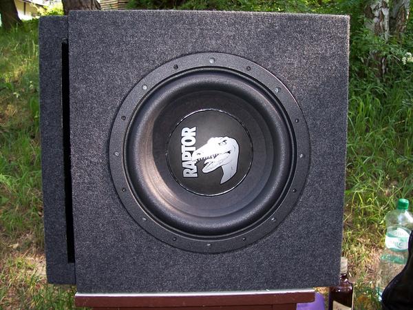

o 15.09.2005, 15:02 | FSAL
foto k příspěvku  od FSAL
o 15.09.2005, 15:04 | FSAL
o 15.09.2005, 15:05 | serz
FSAL: Aha takže ta štěrbina není ani tak štěrbina, jako spíš hranatej nátrubek ;o)

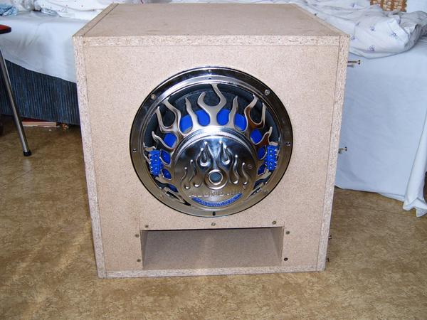

o 15.09.2005, 16:42 | corradoman
Já mam taky originál od výrobce určenou štěrbinu!Tady je foto bedny na max. SPL!

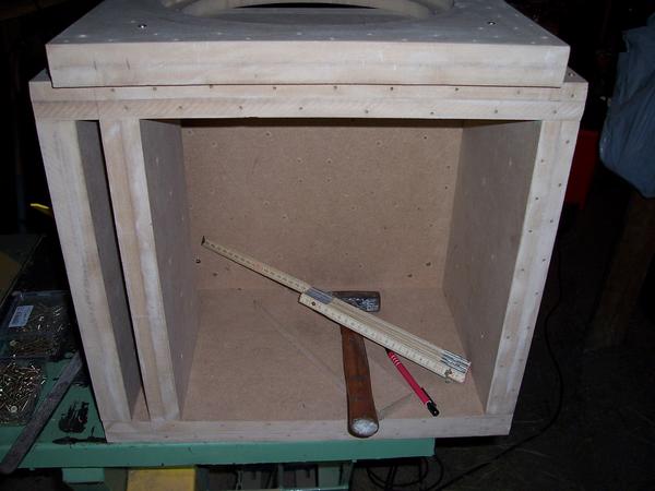

o 15.09.2005, 16:43 | corradoman
foto k příspěvku  od corradoman
o 15.09.2005, 16:44 | erix7 (K)
ale pochybuji ze vyrobce urcoval drevotrisku :)
o 15.09.2005, 16:51 | serz
erix7: přesně tohle mne napadlo, aby corradoman nedopad', jako ten něštastník o pár příspěvků vedle
corradoman: to už snad ani není šterbina, ale tunel ;o)

o 16.09.2005, 10:02 | corradoman
NO tenhle tunel je zkrácenej o 33cm!!Takže uvidíme co to udělá:o)
