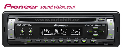

o 17.09.2007, 21:02 | roverx
Koupil jsem si kdysi rádio...

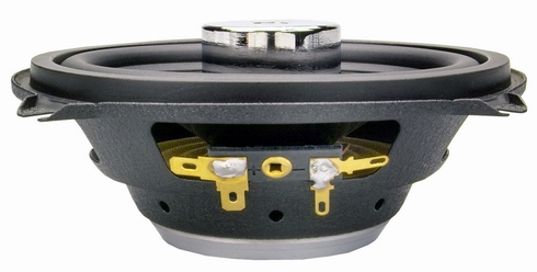

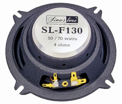

o 17.09.2007, 21:03 | roverx
... k tomu kompa od Sinus Live...

o 17.09.2007, 21:07 | roverx
...které jsem hodil dopředu. Vzadu chrapláky jsem dlouho neřešil. Po čase mi jeden středobas odešel a to na pohyblivém káblíku co vede od membrány ke svorkovnici. Po zaslání k prodejci repra mi byl tento vyměněn a hrály oba sqwele...

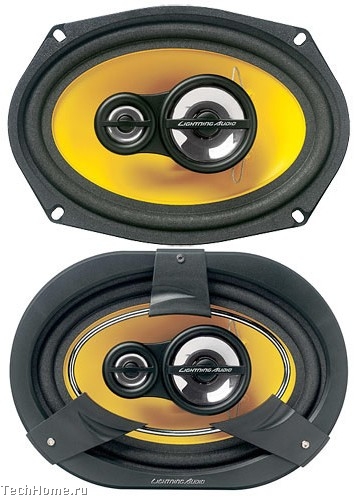

o 17.09.2007, 21:11 | roverx
...nedávno jsem dozadu hodil tyto ovály od Lightning Audio a užíval si bomba poslechu. Podotýkám, že jsem nic neosoloval jako šílenec a ani nevlastním žádný zesík, kterým bych repra odrovnal, ale přesto se stalo opět a druhý (nereklamovaný středobas od SinusLive) opět odešel se stejnou závadou jak ten před ním.
o 17.09.2007, 21:19 | roverx
Tk jsem jej poslal zase na reklamaci, která se teď vyřizuje. Ovály Lightning Audio hrají šupovně a nic s něma není, ale překvapení s mi stalo včera, když zase začlo odcházet to reklamované repro od SinusLive?!?! Jako tradičně v něm škvrčí, zreslují se basy a při pohybu drátku vedoucího od membrány ke svorkovnici jednou hraje gut, v jednom místě škvrčí a na druhém konci nehraje vůbec, tak jako ony dva předchozí!!! Nevěděli byste mi poradit, zda-li je možná nějaká vnější příčina odrovnání mých repráčků nebo si mám stále naivně myslet, že jsem matrefil na vadnou sérii z výroby(což už by byla dost krutá a nepravděpodobná náhoda)? Díky za jakoukoliv radu jak mé problémy řešit a s přáním hezkého dne a poslechu Standa

o 17.09.2007, 21:57 | roverx
Tohle jsou ty bezproblémové ovály na zadku :-)

o 17.09.2007, 22:20 | jao01
Ta nova seria SL-F 135 uz ma tie kable vo vlnovci asi prave kôli tomu. Ja som mal subwoofer Spirit ta ista firmy a tiez mi odchadzali tie kable veduce k membrane dôvod bol slaby zosilovac-reprak mal zlu kontrolu a tie kable sa utrhli. Radio ma reálny vykon tak 13W tie sinusi 50W RMS a niesu ani moc citlive to môže biť pričina.

o 18.09.2007, 13:59 | Megaloman
Ty ovaly mam taky a to samy jako ty!jsou fakt dobry!ale s touhle zlutou membranou je vidim poprve?!Kde jsi je koupil?Ja mam tu normal barvu sedou!
