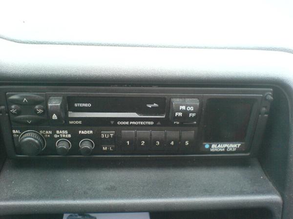

koupil jsem v autě tohle radio a byl mi dá 4 místný kod.
jak to zprovoznit?
děkuji

tusim, ze se to dekoduje dle vyrobniho cisla ... Pavel528 umi
o 15.09.2007, 20:37 | jdoizo
Pokud by si měl číslo, tak se vkládá kod pomocí 1-4 číslic a pokud je zadané, tak se zmáčkne >> a jede to
o 15.09.2007, 23:01 | ivls
ted nevím přesně číslo kodu, ale vím jistě, že je tam třeba nula, kterou nevím, jak tam vložit
jinak kod tam asi vložen není protože radio nejede, jen se vpravo objevi lišta a nic víc
o 16.09.2007, 08:05 | Pavel 528
jako jdoizo...
cisla se zadavaji tlacitky 1 az 4...
jestli ti sviti na displeji 3carky,je kod nekolikrat zadan spatne a za zablokovany,musis ho nechat zapnuty cca 1h a pak kod pujde zadat,tedy pokud mas spravnej
pokud nemas,umim odkodovat...
