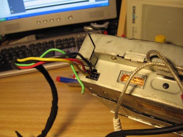

kamos koupil auto s timto pristrojem kenwood a jak sem to vytahoval upadl mi ten zeleny drat jelikoz tam neni konektor a nekdo to nabastlil tak ze to narazili na pin. v manualu to neni rozkreslene je to, ,Parking sensor cable (Green)" tak nevim kam to pride. dik.

nemusí se zapojovat..jen pokud bys měl couvací kameru a chtěl aby se ti přepl obraz, když zařadíš zpátečku....jde zapojit třeba do zadních světel na couvačky.

vasekkch to vim,dik ,jenze ten pristroj ted vubec nespustim sviti mi jen kontrolka vpredu na panelu.a nevim jestli ti co to do auta zapojovali se drzeli manualu.jelikoz ta kabelaz je cela tak nejak divne udelana.no nic zkusim ofiko servis nebo zastoupeni.

to je spinanie od rucnej brzdy, treba to spojit s minusom

potrebuji jen vedet na kterej pin v tom cernym konektoru to vede kdyby to nekdo vedel, please.

přesně jako pelo,musíš to dát na kostru a pojede,ale jakej je to pin to netusim...
