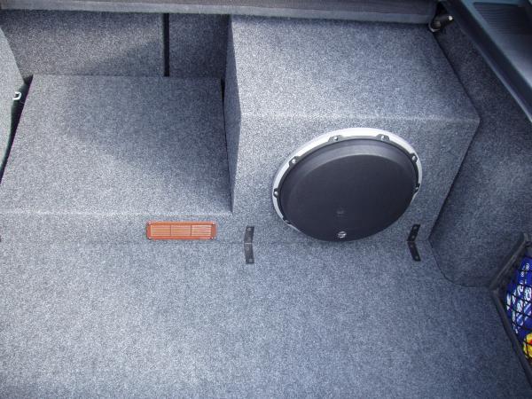

Ricci Jednoznacne dvojita podlaha, ovsem hrozi prehrievanie...
09.09.2007, 18:31 |
Yawor jako Ricci, jak to mam v kombajnu si viděl...

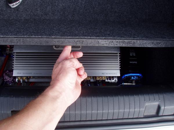

ivls jeden zesík v pohodě k rezervě
a druhej jsem měl v tom schodku vedle sw - ten měl panty a otvíral se od sedaček dopředu, takže sem musel sklopit sedačky, abych se dostal dovnitř
jinak hlavní desku jsem měl ještě zamčenou na ty očka vzadu, co jsou v oktě
09.09.2007, 18:39 |
ivls
09.09.2007, 18:40 |
ivls
09.09.2007, 18:42 |
ivls jinak pokud obětuješ rezervu, tak tam narveš komplet vše :o)
taky to tak jeden člen z fora má
jinak jsem nikdy s přehříváním neměl nejmenší problém

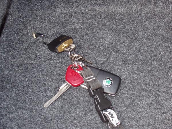

09.09.2007, 18:43 |
clown | Upraveno: 2007-09-09 18:44:25
zamek je rachot :o))
jo, ted jsem do ni koukal .. musta pod kobercem je dost .. 6cm na vysku tam z toho polysterenu, co drzi lekarnicku muzem ubrat ..,
prehrivani chapu, to mi je jasny .. okolo bude dost mista
