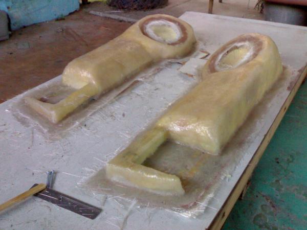

Tak tady další fotečky z pokračování našeho (HOFFova) snažení...

foto k příspěvku  od Spooky1
o 28.08.2007, 08:35 | Spooky1
o 28.08.2007, 08:36 | Spooky1
A nějaké to pokračováníčko zase příště...

o 28.08.2007, 20:49 | Prochy1551
Popravdě, proč tam je ta montážka, dalo by se to snad líp dělat jen tvarovacím rounem a na to lamino ne?
o 28.08.2007, 22:34 | hoff
Prochy - tohle je moje osvedcena varianta. Taky js nad vice moznostmi dumal a ten tvar co potrebujem bych velmi tezko nahanel jen rounem. .
o 28.08.2007, 23:06 | BMW_318iS
staci si vhodne narezak kousky MDF nebo drevotrisky a pak spravne natahnout elastickou latku kterou prosytis a mas to mnohem jednoduzsi a hlavne mnohem ale mnohem presnejsi. Taky docela pochybuju ze obe kapsy na repro budou identicke ;o)
o 29.08.2007, 01:30 | hoff
Identicke nebudou jelikoz kazdy stredobas je jinak natoceny. . . Ty boardy budou uzavreny a usetrime tlumeni dveri. Samozrejme sroubovane na plech skrz tapec.

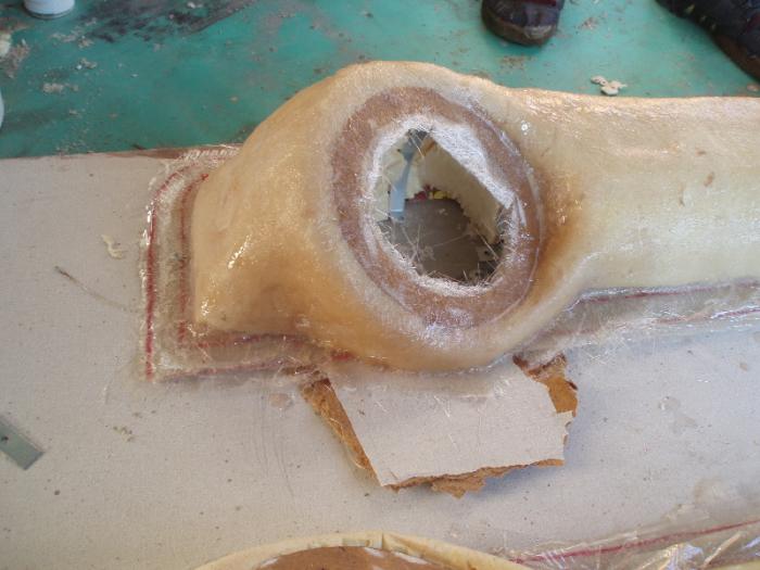

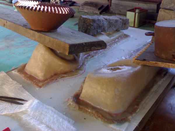

o 26.09.2007, 15:52 | hoff
Tak další kousky! už je to déle focený ale az ted jsem konečně u compu. . .
foto k příspěvku  od hoff

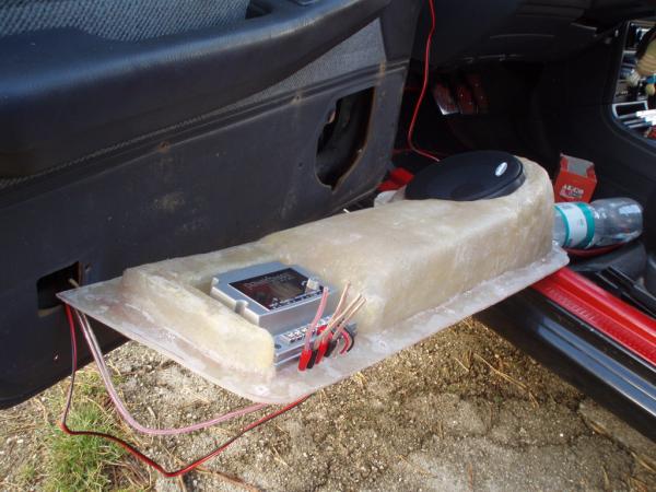

o 26.09.2007, 15:53 | hoff
o 26.09.2007, 15:54 | hoff

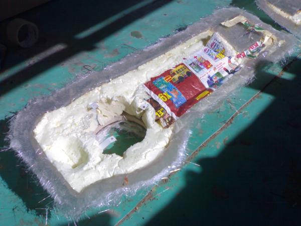

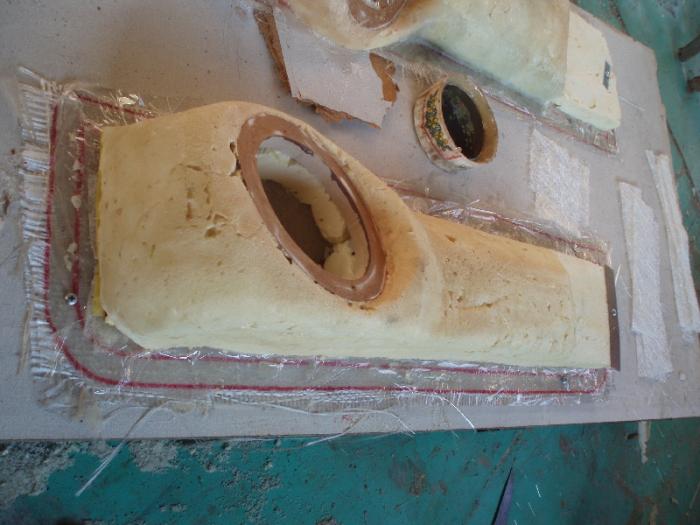

o 26.09.2007, 15:56 | hoff
vydloubáno :))

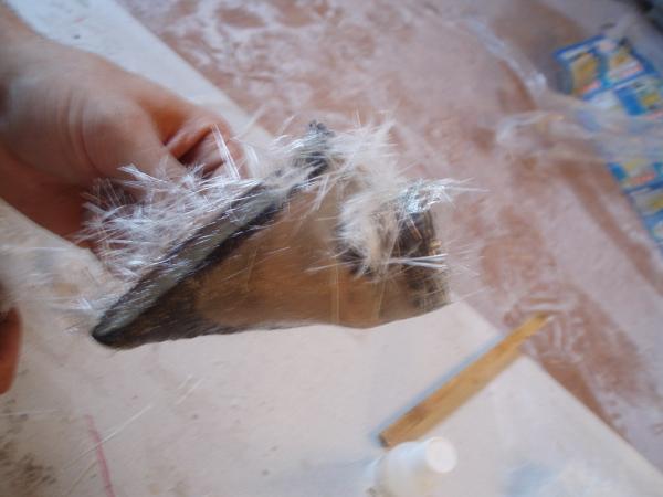

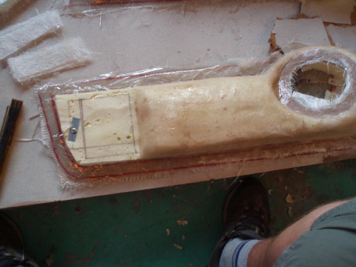

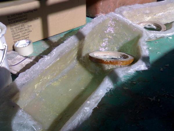

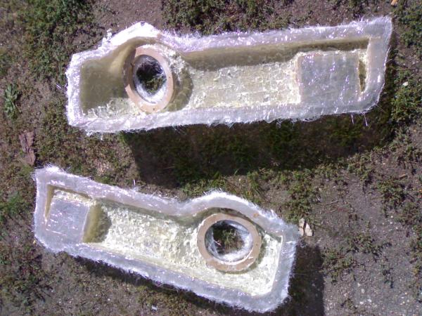

o 26.09.2007, 15:58 | hoff
začistíno a přemáznuto pryskyřicí

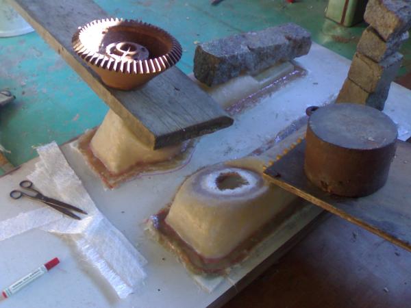

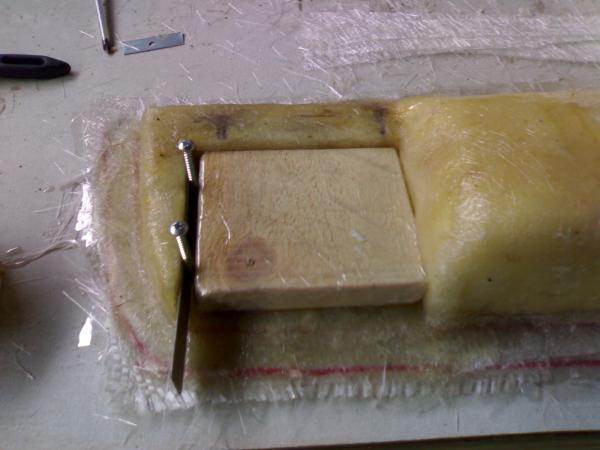

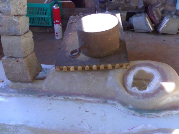

o 26.09.2007, 16:02 | hoff
no a je potřeba ty dva kusy spojiti a takhle to dopadlo :-DDD Spooky tam nebyl a musel jsem vymyslet čímpak já to zatížím :o)))

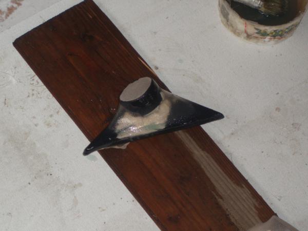

o 26.09.2007, 16:03 | hoff

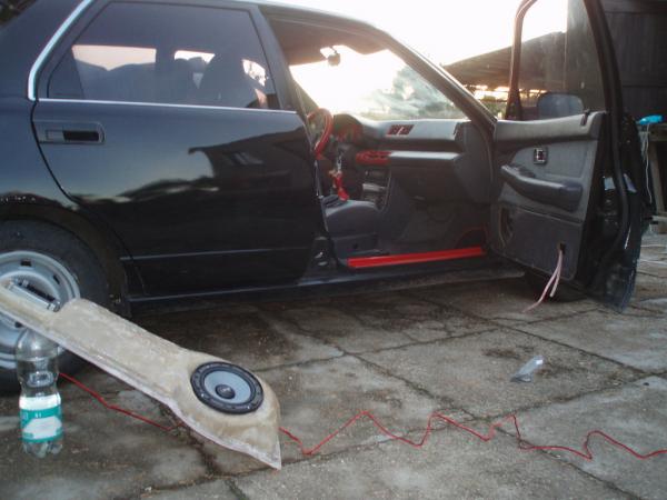

o 26.09.2007, 16:15 | hoff
takhlenc, foceno večer no

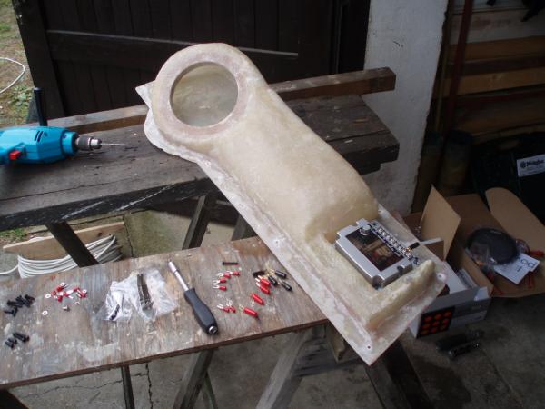

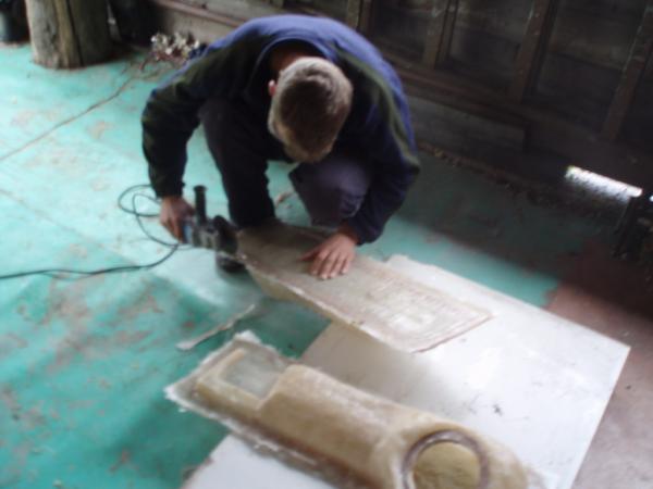

Tak jsme dneksa z HOFFem na tom strávili cca deset hodinek tak se to trochu pohnulo... :-D
Trochu se řezalo... a brousilo...
o 28.09.2007, 00:37 | Spooky1
A zkouška nanečisto
o 28.09.2007, 00:38 | Spooky1
Osazování výhybek
o 28.09.2007, 00:48 | Spooky1
Zapojovaní kablíků....
o 28.09.2007, 00:49 | Spooky1

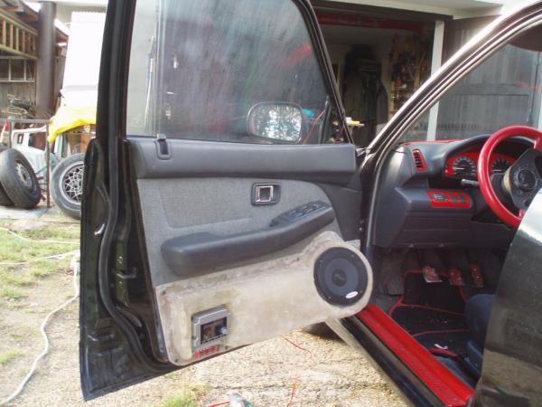

Tak a jedny dveře osazeny...
o 28.09.2007, 00:50 | Spooky1
A jde se na druhý...
o 28.09.2007, 00:51 | Spooky1

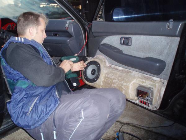

A už se to tam šroubuje...
o 28.09.2007, 00:53 | Spooky1
Aj vejšky musej někde vydlet...

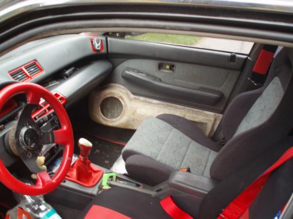

A to je zatím vše...Teď už mě čeká jen kitovat brousit, kitovat, brousit, atd. atd... No zatím jsem ale moooc spokojen...
