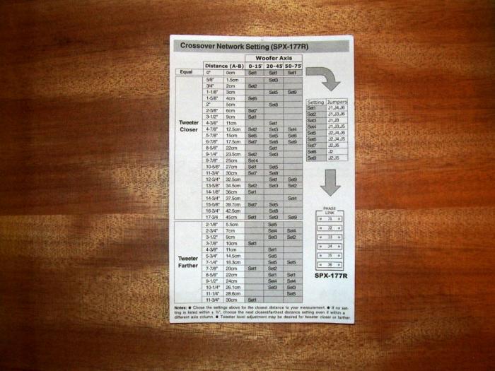

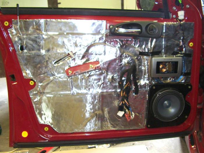

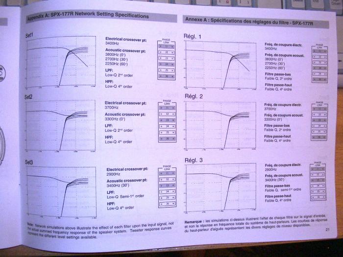

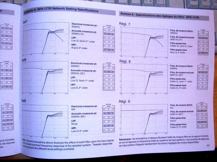

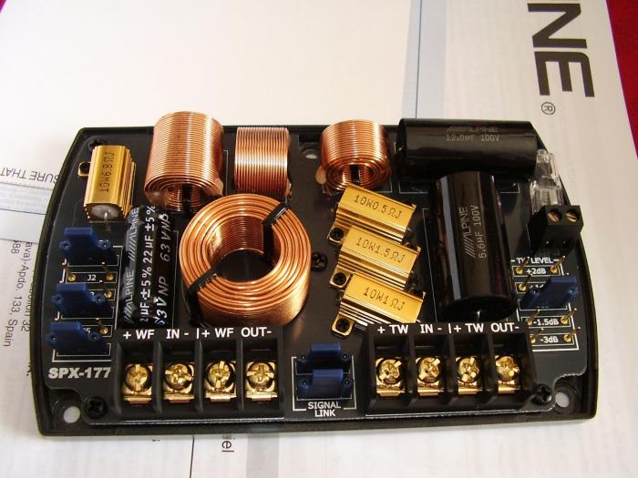

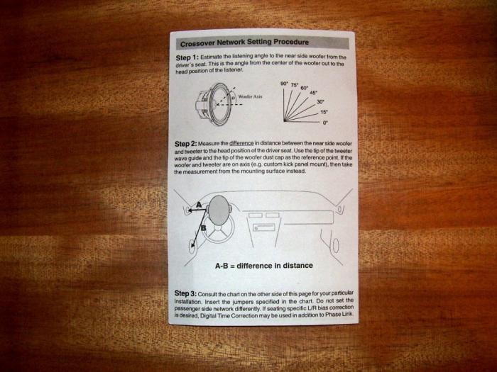

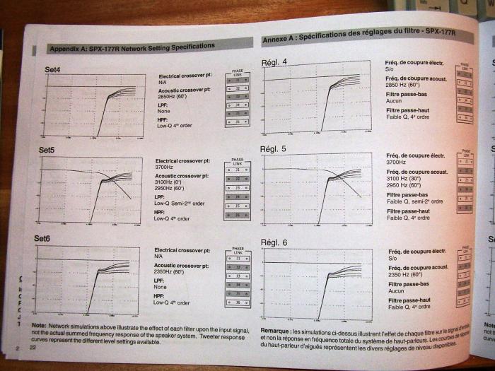

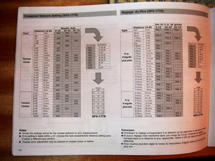

Ahoj. Potřebuji pomoci, jak nastavit strmost a fázový posun vyhybky komponentních reproduktorů Alpine SPX-177R v předních dveřích? Osu wooferu mám dle manuálu 0 st. A výškáč je u vnitřní kličky dveří - za woofrem ve směru jízdy. Tedy diference A-B mám - 30cm. Jak nastavit ty jumpry ve výhybce, aby to bylo o.k. sladěno? Jsem naprostý amík. Takže prosím polopaticky a za kvalitu fotek se omlouvám. Přikládám ofocené stránky z manuálu a foto vyhybky a dveří. Díky.

Dveře u mé 156.

Však to vidíš v tabulce ne? V první tabulce je to v případě, že je tweeter blíž než středobas, v druhý tabulce naopak. Rozdíl 30 cm = 8 řádek odspoda. Mno a co se týče výhybky, mě se líbí hned ta první varianta, případně 5 a 7. To je asi nutné už sladit podle uší, nebo RTA měřáku v součinnosti se zdrojem signálu.

No já to potřebuji zatím jen nastavit předběžně jak by to mělo být dle tabulky a je samozřejmé, že se to bude muset doladit dle chuti každého soudruha :-)))))))))))))))))))). Ne já to ladit nebudu. Snad mi to sladí jeden zdejší nejmenovaný kamarád. Takže zatím zvolím SET7 z tabulky Tweetr Closer.
