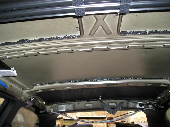

Tlumení střechy u kokty tu myslím ještě nebylo :o)
Co byla nej. pakárna, sundat ten tapec a až ho budu vracet, tak to se s toho asi pos...
Zatím jsem jen vyplnil místa mezi spěrama a střechou, dal jsem mezi to něco jako silikon, na to určené, aby se mi spěry spojily se střechou.
No a pomalu začínam patlat Brax :o)
foto k příspěvku  od Fridom

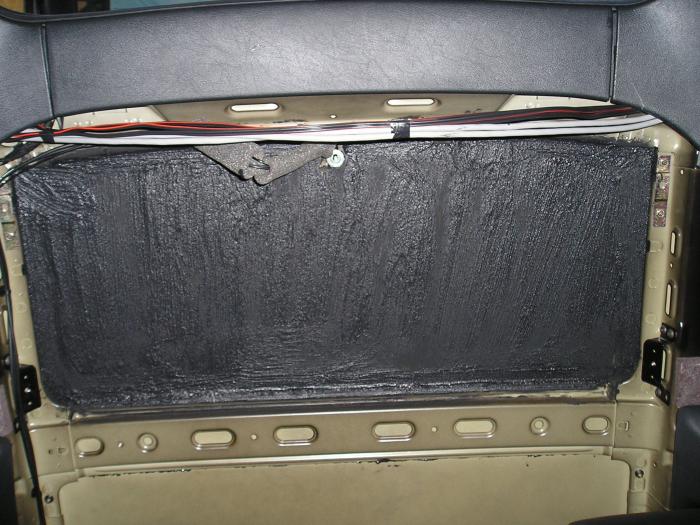

o 25.08.2007, 20:13 | Fridom

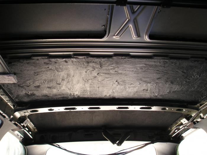

o 25.08.2007, 20:15 | Fridom

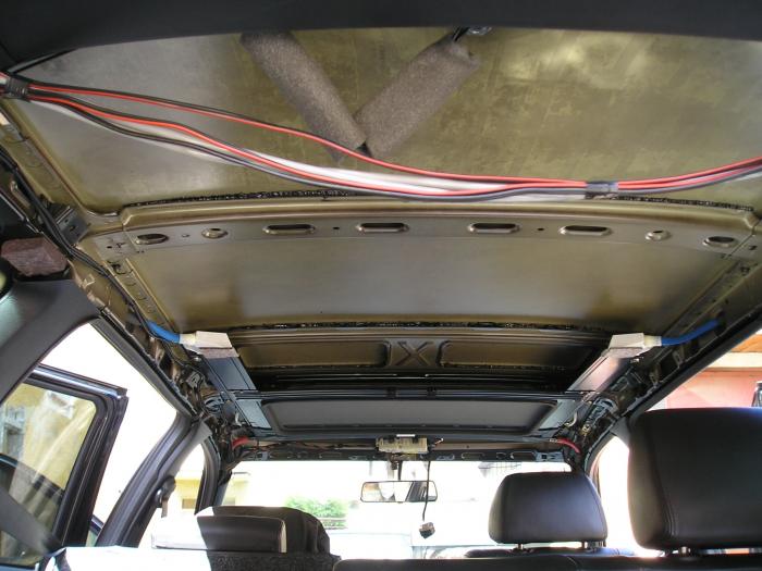

o 25.08.2007, 20:16 | Fridom | Upraveno: 2007-08-25 20:17:46

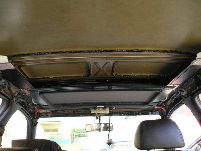

o 25.08.2007, 20:18 | Fridom

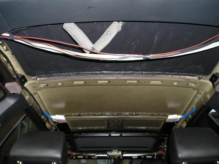

o 26.08.2007, 15:46 | Fridom
