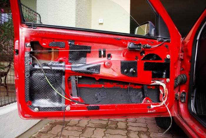

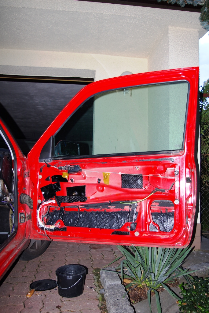

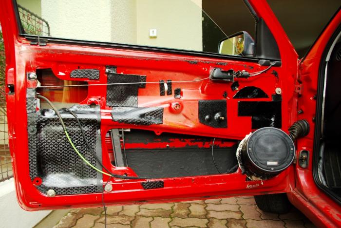

Zdravím, dneska bylo konečně trochu času, tak jsem dotlumil dveře 5kg braxu, dalo se to ještě zlepšit, tak proč ne, rozhodl jsem se i jinak udělat upevnění repro. Házím pár fotek, cca do týdne by mělo být auto celé hotové, pak jen kosmetické blbiny

o 22.08.2007, 20:22 | Fridom | Upraveno: 2007-08-22 20:27:47
Tak koukam že používáš stejný materiál jako já :o)
Také jsem dával Brax, TBP a zase Brax, ale furt si mi to nějak nezdálo, tak jsem dal ještě 3 pláty Siky a už jsem byl naprosto spoky :o)
Pokud to je TBP, s fotek to de blbě poznat :(
Jo mne tak napadlo, jak si uzavřel ty věčí díry, to si to jen přelepil TBPčkem, nebo ?

o 22.08.2007, 20:48 | jdoizo | Upraveno: 2007-08-22 20:51:10
Fridom: TBP nepoužívám,tohle je Stinger 4mm, ale budu dávat něco jiného, to si zatím nechám pro sebe; bude to alchymie.

fridom......a nebylo by lepší to rovnou vylejt asfaltem? TBP-BRAX-TBP-3xSika, tohle se dá pochopit u Db, ale u normálního auta.... podle čeho jsi poznal, že se ti to nezdá?
o 22.08.2007, 21:12 | m1tv | Upraveno: 2007-08-22 21:12:16
pěkne a jak přes to pude tapic?
o 22.08.2007, 21:15 | jdoizo
už tam tapec byl a v pohodě , tunely na repra jsem jinak vyšrouboval (bylo to na 4x metrický šrouby ) tapec jsem trochu otunil,ale nijak to nebraní dát do puvodniho stavu
o 23.08.2007, 00:25 | db-marek
kazda diera bude zalepena platmy? lebo jak vidim iba daktore mas zalepene
o 23.08.2007, 09:20 | jdoizo
db-marek: nahoře jsem psal, že jsem dotlumoval, tak jsem musel strhat staré tlumeni, pujde tam nové tlumení a tu velkou dolní díru nějak vystužím
o 23.08.2007, 10:53 | Fridom | Upraveno: 2007-08-23 10:55:30
Escudo : Na jedny dveře jsem dal 2 kg Braxe na to plát TBP a ten jsem přetřel asi 4 x Braxem a na to jsem dal 3 x plát Siky.
Jelikoš celou instalaci dělam tak, aby se mi to páčilo, tak podle čeho jsem poznal že je to pro men ještě nevyhovující ?
Jednoduše, provedl jsem náročný test.
Jinak, kdyby to šlo, tak bych to asvaltem klidně celé vylil :oD
jdoizo (P) : To tlumení vypadá hodně podobně jako TBP, kolik stojí jedna deska a jaké má rozměry ?
o 23.08.2007, 11:51 | jdoizo
Je to cca 33 x 24cm , 4mm asfalt, podobně to vypadá jako TBP, dobře to drží, musí se to pořádně nahřát,ale pak ve finále je to fakt tvrdý jako čert , jedna deska má MOC 180Kč, jinak mám skladem
