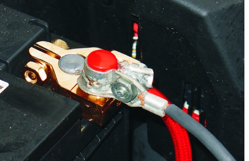

Jelikoz v mym aute je to ponekud zapeklity, prosim o radu.
Sroubek je asi 10mm a nejaky ocka jsem nesehnal.
Jelikoz je tam ten bazmek, tak ani svorka nepripada v uvahu.
foto k příspěvku  od whiskadelic
o 21.08.2007, 13:26 | whiskadelic
baterka ma 95Ah/800A :)

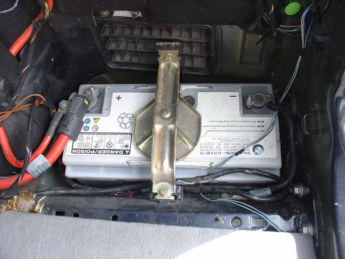

o 21.08.2007, 13:36 | SEKIN
A bateriová svorka s přídavným pólem by to nevyřešila?

o 21.08.2007, 13:55 | whiskadelic
no kdyby mela čudl stejnej jak baterie tak možná, nechce se mihrabat do toho origo připojeni...kdo vi co tam je :) mozna tu plastovou krytku zhodim a prozkoumam to

o 21.08.2007, 14:10 | SEKIN
No ten čudl by měl být stejně velkej jako je na baterce, pokud teda měli soudruzi z NDR dobrou šupléru když to vymejšleli.

o 21.08.2007, 18:11 | doronel
nic neřezej. Jestli se nepletu, je to pyrotechnická pojistka, která odstřelí kabel od svorky v případě skratu. Použij tu svorku, kterou ti nabídnul Sekin. Ten čudl je do kónusu a má rozměry - vrchní průměr 17mm, spodní průměr 19 mm a výška 16 mm. Aby jsi využil těch 16mm výšky, nesmí být síla stěny originální svorky > jak 4 mm. Na tom obrázku to není vidět, ale na druhé straně toho čudlu je takové vyvýšení a šroub, který překáží.

o 21.08.2007, 18:39 | doronel
celková výška té svorky je 40mm. Při troše bastlování by se dala snížit o cca 5 mm.

o 21.08.2007, 22:50 | SEKIN | Upraveno: 2007-08-21 22:51:53
Tak my zrovna u oček průměr díry na webu máme, a co se toho přídavnýho pólu týče tam jsem to nepokládal za důležitý, protože předpokládám, že nějakou normou je danej rozměr jak plusovýho tak mínusovýho pólu na baterce a proto by měly být všechny stejný. Je fakt, že jsou velký rozdíly v provedení těch původních oček a můžou nastat nějaký nekompatibility.
