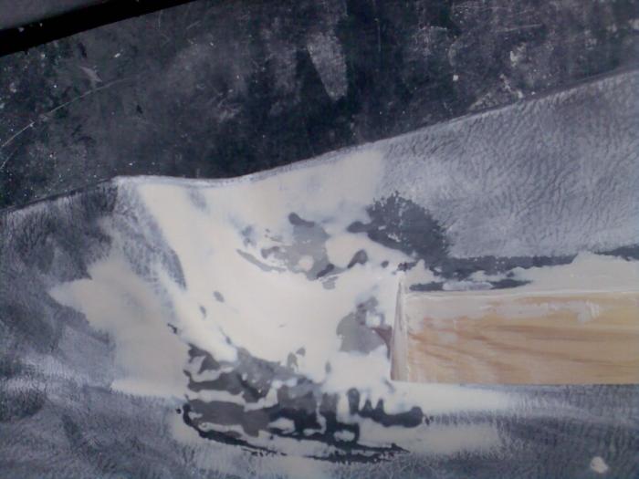

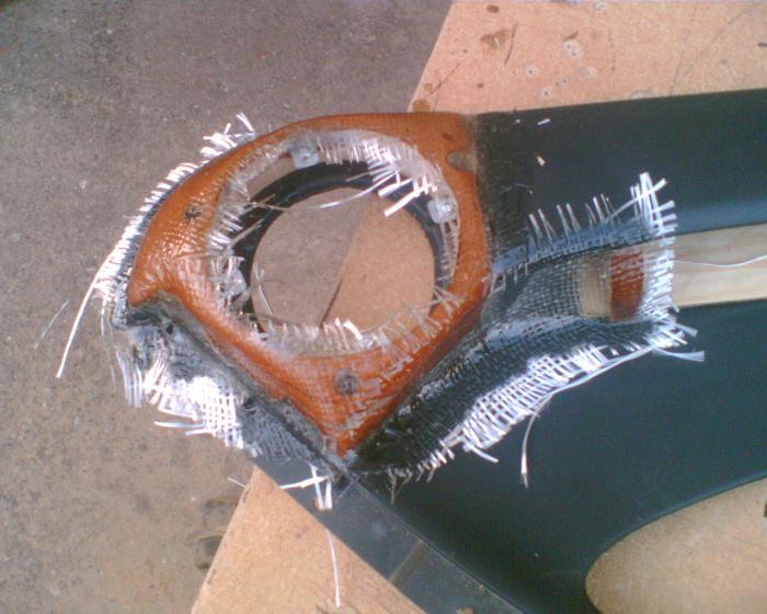

a teď je vše připravené na neoblíbené kytování a broušení
foto k příspěvku  od Zip
o 21.08.2007, 13:01 | Zip
A omluvte fotky, foceno telefonem

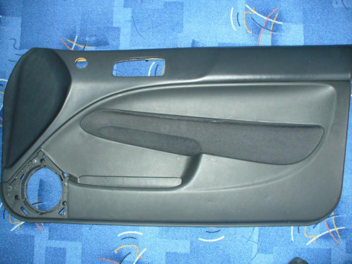

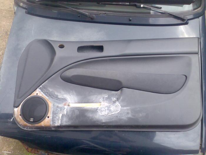

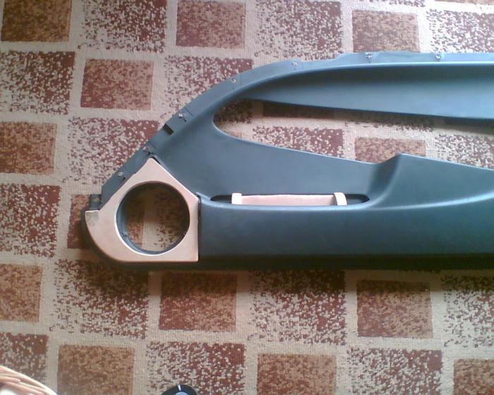

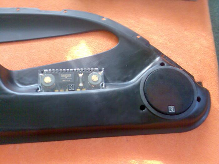

A teď dveře
o 21.08.2007, 13:07 | Zip
o 21.08.2007, 13:08 | Zip
o 21.08.2007, 13:09 | Zip
o 21.08.2007, 13:10 | Zip
o 21.08.2007, 13:11 | Zip

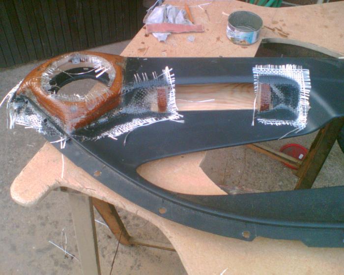

o 21.08.2007, 13:12 | Zip

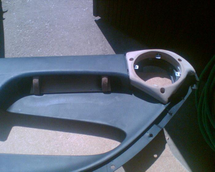

o 21.08.2007, 13:13 | Zip
všude jsou udělaný 2 vrstvy a ty kroužky z MDF jsou ještě přišroubovaný šroubama k plastu. Doufám, že to bude pořádně držet.
Tak co na to říkáte?

tak na tý kapotě je lak komplet v háji, to je na starým R5, který je bouchlí na čumák.
Chtěl bych to nechat potáhnout kůží (odstín jako ten vrchní díl). Dělám to po chvílích, když je čas, tak to jde celkem pomalu a to kytování a broušení mi zabere asi hodně, takže to není zas tak aktuální.
o 21.08.2007, 14:31 | Dave1984
myslíš, že to bude stačit ty dveře? spíše bych tu mdfku přišrouboval k tomu plechu za tím, páč ti to bude vibrovat...teda moje zkušenost...jinak pěkný! jak řešíš kufr?
o 21.08.2007, 14:37 | Zip
celej ten tapec bude ještě na takových těch nacvakávacích kolíčkách a kolem tý MDF to bude ještě přišroubovaný k plechu šroubama (viz. ty 3 dírý v MDF)

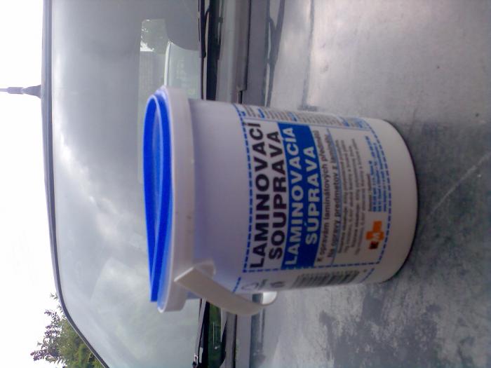

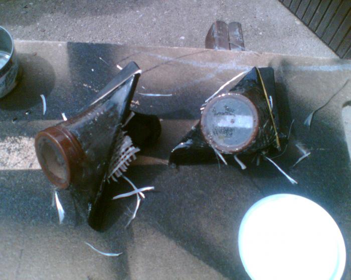

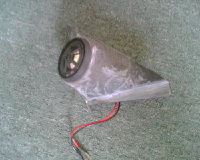

o 21.08.2007, 16:53 | dolph
mas to pekne.. ale chci se zeptat na tu lamimovací soupravu predpokladam ze z obi :))) taky se mi doma vali kyblik nebo dva.. kdysi jsem neco zkousel vytvořit ale jsem asi tak trochu lama a nepodarilo se mi dat spravne mnozstvi toho "tvrdidla?"
takze otazka zni : jak jsi to naredil aby ti to pekne zatvrdlo? pomoci strikacky?
predem diky
o 21.08.2007, 19:05 | Zip
no to tvrdidlo jsem tam dával od voka, vždy jen trošičku a bylo to tvdý během chvilky
a tu sadu mám odnás z drogérie, my tady Obi nemáme :(
o 21.08.2007, 19:20 | dolph
OKa vyzkouším. měl jsi tam toho tvrdidla dost anebo jen tak cáknuté na dnu?? ten poměr pryskyřice a tvrdidla se mi zdá trochu divný :))
o 21.08.2007, 19:27 | Zip
já jsem dával vždy jen pár kapek (pryskyřice jsem měl pár mm na dně plechovky po tuňákoj)
o 21.08.2007, 19:29 | dolph
Dík :)

kde se dá ta souprava sehnat?
o 21.08.2007, 23:22 | Zip
já jí koupil v drogerii, určitě jí budou mít v OBI a takových těch krámech a nebo si to můžeš objednat různě na netu
to jen tak namátkou co si pamatuju
o 21.08.2007, 23:57 | .Viki
díky
o 22.08.2007, 01:00 | db-marek
dolph: ked newies, davkuj si cez tu striekacku, alebo nejaku odmerku, sa mi zda ze 2,3percenta..........v SR mame lacnesiu zivicu :P :)

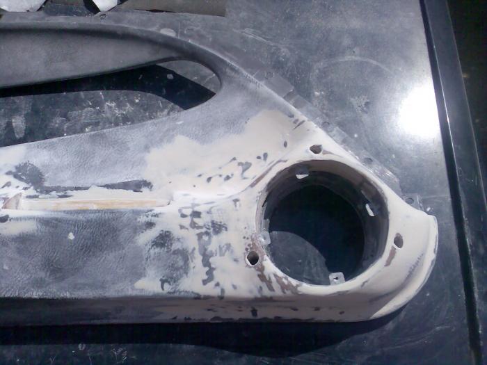

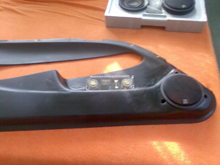

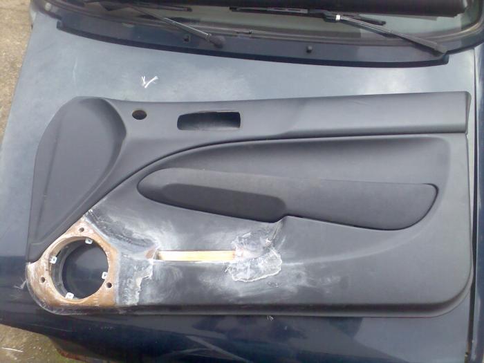

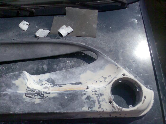

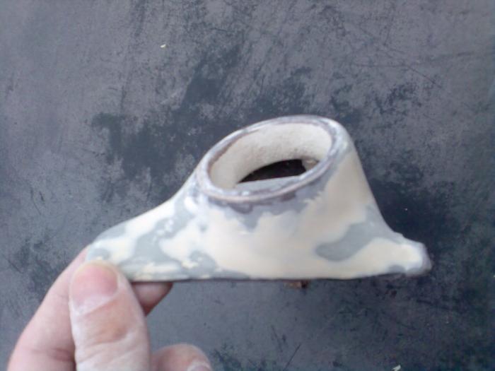

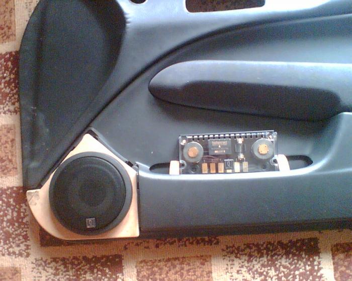

o 22.08.2007, 16:46 | Zip
tak výšky už jsou po broušení

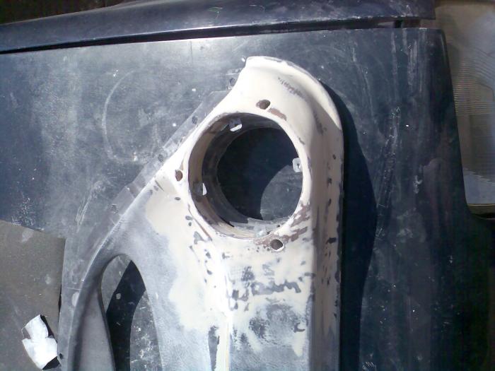

o 22.08.2007, 16:47 | Zip

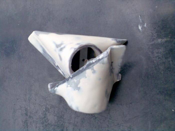

o 22.08.2007, 16:48 | Zip
o 23.08.2007, 21:15 | Petura
sereš mě :o)))) já mám levý ruce, a to tak že už ani svěrák nepomůže, včera jsem se snažil nějak napáchat repra do dveří, ale marně, než abych něco zku*vil tak jsem to radši zabalil a vrátil tam origo papíráky ...
máš to pěkný
o 23.08.2007, 23:31 | Zip
škoda, že jsi tak daleko, jinak bych ti klidně pomohl něco udělat.
tak zkus jestli se ti nevejsou ty repra pod tu origo mřížku po nějaký menší úravě. Místo by tam na to mohlo být.

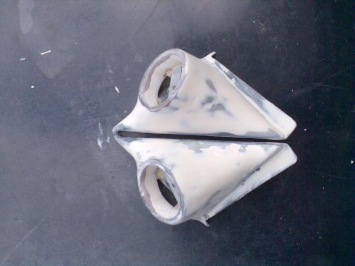

o 24.08.2007, 13:11 | Zip

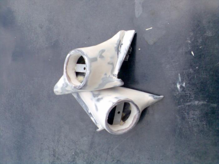

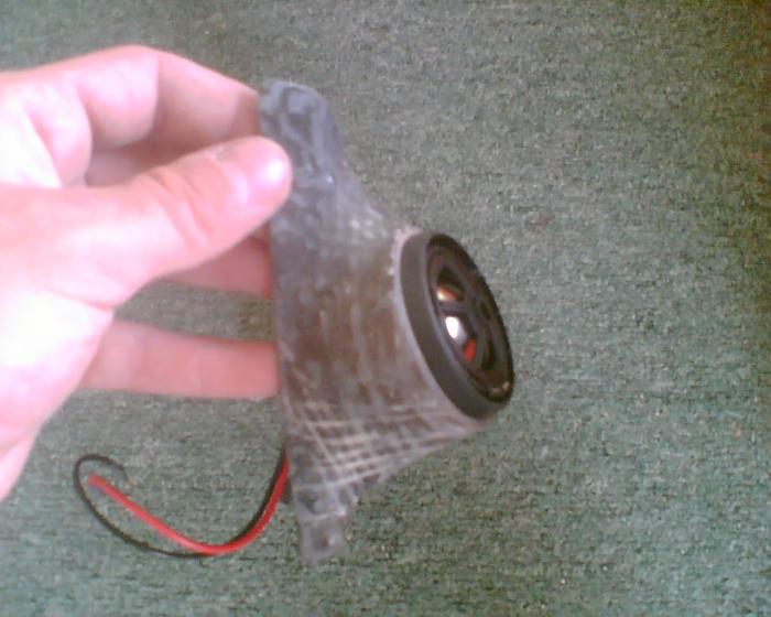

tak už jsem téměř dobrousil i jeden tapec, tak to sem hodím ať se podívá, koho to zajímá

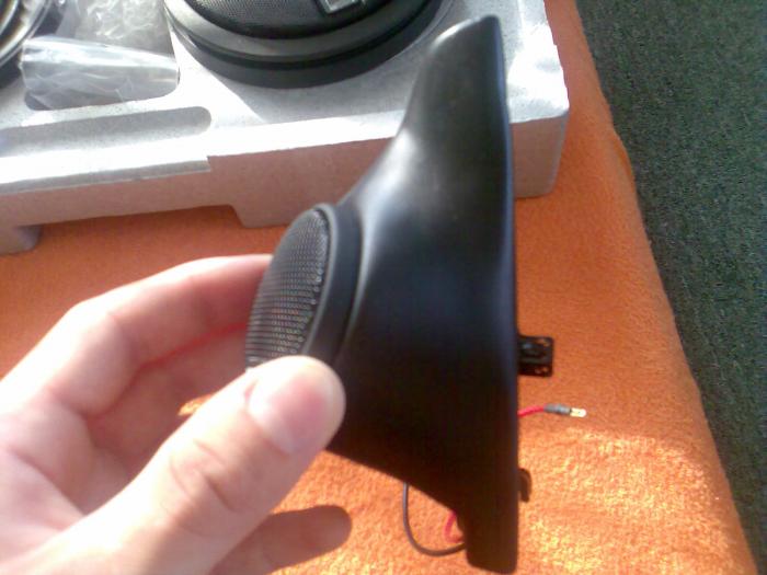

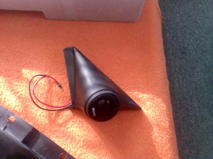

o 27.08.2007, 08:40 | Zip
o 27.08.2007, 08:41 | Zip
o 27.08.2007, 08:42 | Zip
o 27.08.2007, 08:44 | Zip

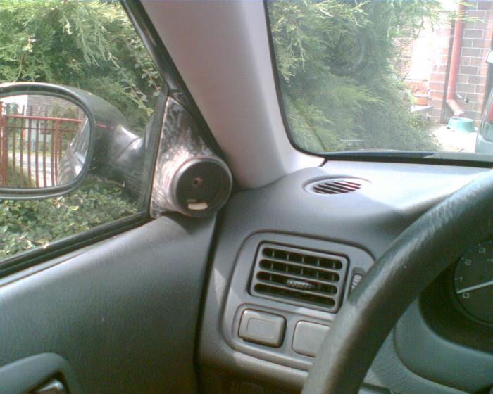

o 27.08.2007, 10:56 | hoff
Mas to pekny, ja bych to koupil ;-) Na te foto 08:40hod uz je necim potazeno?
o 27.08.2007, 11:08 | Směty
ty domky máš lakovaný nebo potažený koženkou?
o 27.08.2007, 11:17 | Pepíno_Honda
ty domečky budou dle mě lakovaný černou matovkou...
o 27.08.2007, 11:38 | Směty
to jsem potřeboval vědět vypadá to dobře s tou matnou, když jsem viděl lesklý tak se mi moc nelíbily.
o 27.08.2007, 12:12 | Zip
zatím to je jen stříklí černým matem, ale tapec bych rád hodil do tmavě šedivý kůže (jako je origo, né VTi či CTR)
o 27.08.2007, 12:15 | Zip
to Hoff: ze Suchdolu nad Lužnicí jsem to auto kupoval, že od tamtud jsi
jinak tohle není problém si udělat, když je člověk aspoň trošku šikovnej, já taky nejsem nějakej extra šikula

o 28.08.2007, 12:40 | Petura

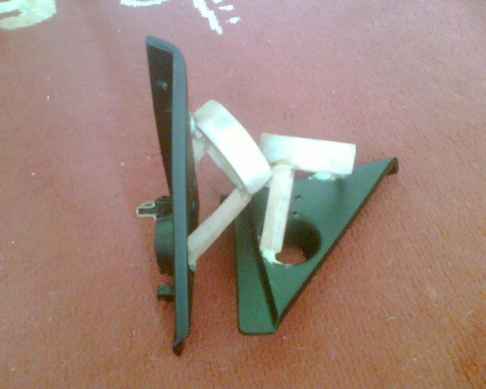

fakt paráda, já už mám taky repra ve dveřích :o)))) šikovnej švagr mi vyrobil kroužky a pomoch vyřezat tapec, výšky jsem zatím chytil jen šroubkem do toho plastu u zrcátek a až vychytám nejlepší polohou tak se pustím do laminování domků (to snad zvládnu) ...
