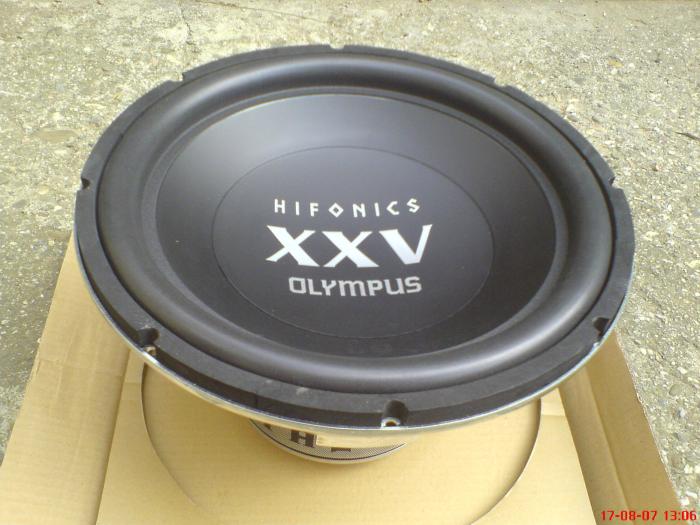

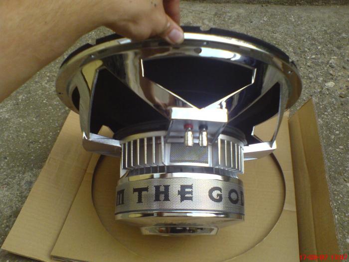

o 20.08.2007, 18:26 | Glgin
malá fotka:-)
o 20.08.2007, 19:32 | Glgin
foto k příspěvku  od Glgin
