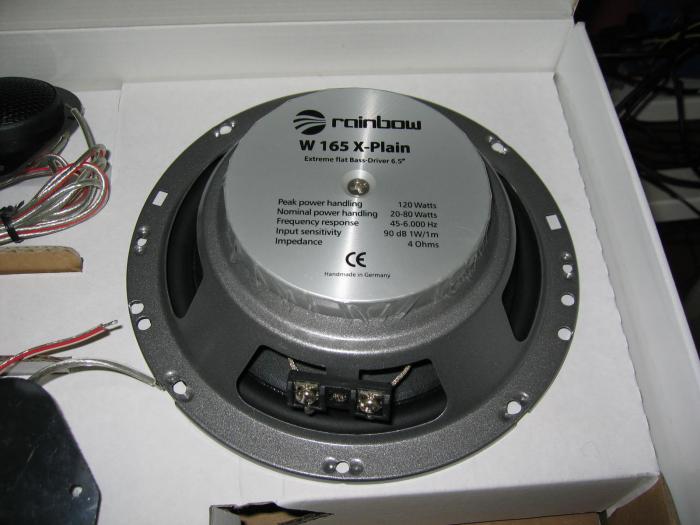

také jde o to jaký máš rok výroby....já dával do Alhambry toto...

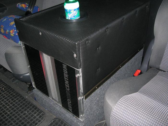

o 15.08.2007, 21:34 | AUTOHIFICENTRUM Liberec

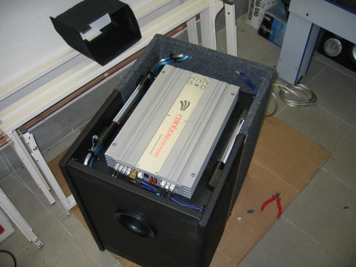

a box jsem si vyrobil takovýhle...je místo prostřední sedačky....je v něm místo i na zesilovač a zároven funguje jako loketní opěra :-)).....a jelikož už Ahambru nemám,tak mě leží v dílně ....

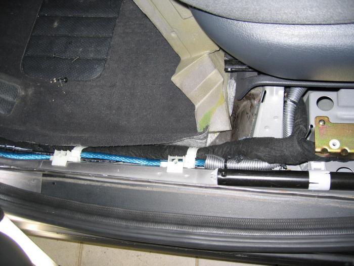

o 15.08.2007, 21:38 | AUTOHIFICENTRUM Liberec
kabel lze protáhnout vedle pedálů,ale v motorovém prostoru je špatný přístup takže doporučuji mít auto na zvedáku...

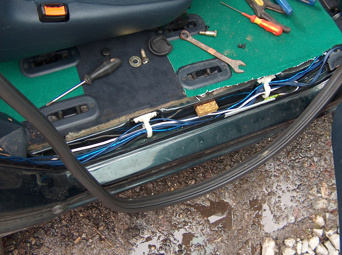

o 15.08.2007, 21:39 | AUTOHIFICENTRUM Liberec
u prahu je spousta místa a pak šup s ním pod sedačku...

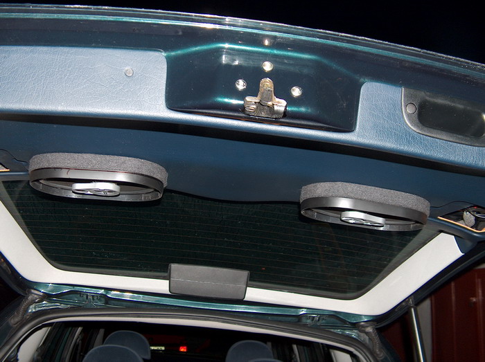

o 15.08.2007, 21:43 | Pluto

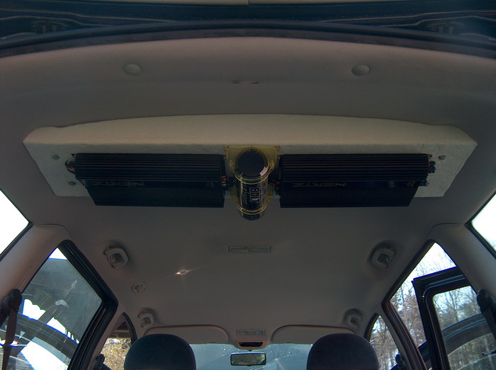

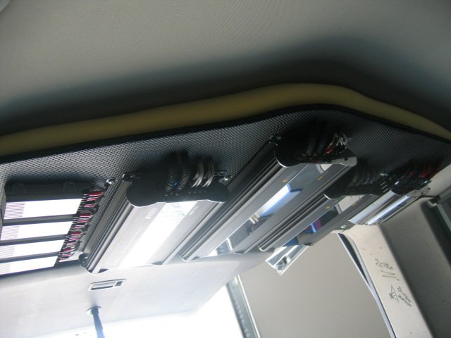

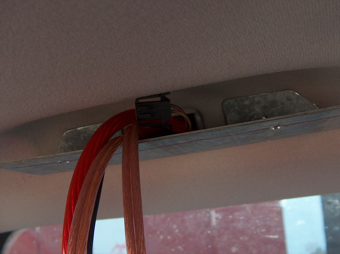

Já to mám řešeno takto. C sloupkama se krásně tahají kabely, je tam opravdu spousta místa. Konzole je uchycena přes ohnutý 2mm plech a chyceno místo stropních madel. Kabely jsou vedeny otvorem po vyjmutí světýlek umístěných v madlech. Takže žádný zásah to interiéru a snadné uvedení do původního stavu. Krásně tím získáš místo v kufru. Bedna je klasika nalepená na zadních sedačkách přes konektor pro snadnou demontáž v případě většího nákladu.
Jinak tahní kabelů v Galaxu je snad nejlepší, co jsem zatím zažil. V prahách je fakt mraky místa.

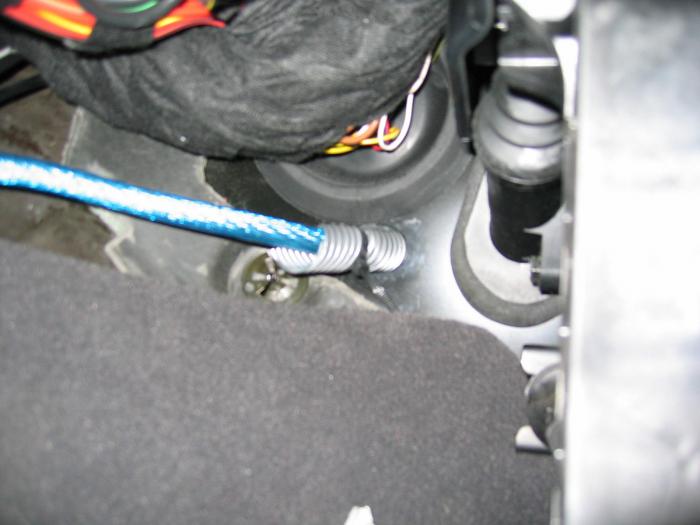

o 15.08.2007, 21:48 | Pluto
Jinak napájecí kabel jsem protahoval místem za pedálama, je tam gumová záslepka, kam se dá našroubovat kabelová průchodka a kabel se provede celkem snadno, jen je potřeba demontovat baterii, protože otvor je přímo za ní.

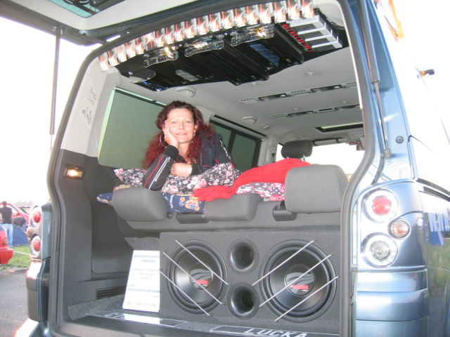

o 16.08.2007, 21:19 | AUTOHIFICENTRUM Liberec
jojo....pod střechou bylo zesilovačům fajn..:-)) VW T5 multivan...
