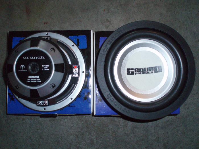

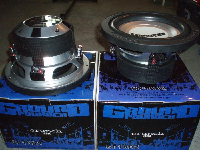

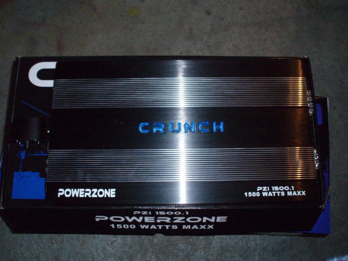

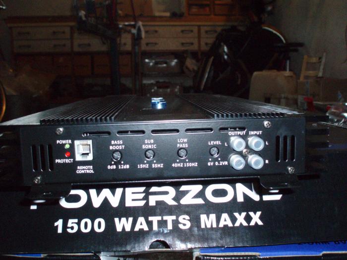

foxos tak už jsem to nafotil tak jsem zvědavej co vy na to
no...krabice krasny :o)
a co je uvnitr? a ten 4kanal me zajima...a repro? detail kose, membrany,....
