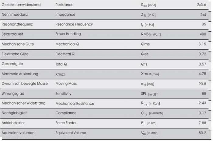

poznate podle tehle parametru co bude vic tlacit :)
jestli jedenkrat tohle:
foto k příspěvku  od michal_smsmsm

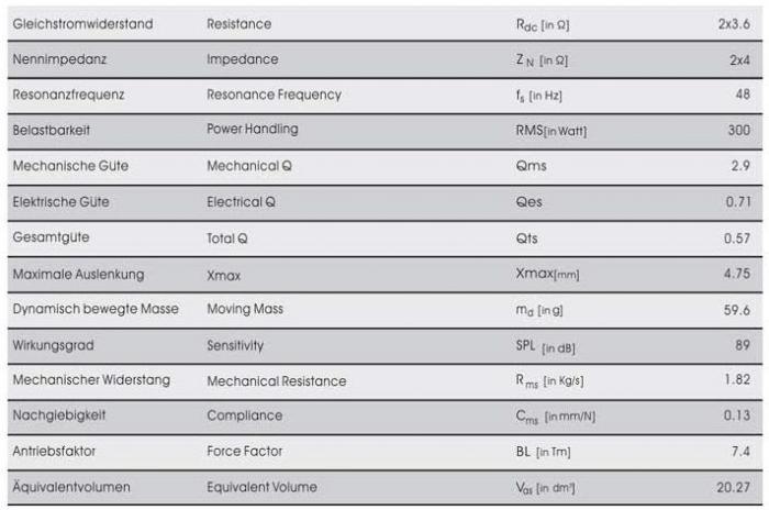

o 10.08.2007, 12:41 | michal_smsmsm (A)
nebo dvakrat tohle:
o 10.08.2007, 12:42 | clown

o 10.08.2007, 12:42 | michal_smsmsm (A) | Upraveno: 2007-08-10 12:45:01
jedna se o stejny sub, pouze prvni je 12ti palec, druhy 10ti palec, zrejme by se stavel BR box
edit> tak ono je jasne ze to nebude na zadny mega tlaky...
o 10.08.2007, 14:53 | Kamil
2x10
o 10.08.2007, 16:53 | Fridom
Nevím co bude hrát lépe, ale do combi určitě 2 x SW, jeden by tam vypadal blbě, dle mého.
o 10.08.2007, 16:59 | petis
Jde oto na jakým zesíku. uplně klidně muže ta 12ka. protože bude dostatečně nakrmena:-)
o 10.08.2007, 17:50 | michal_smsmsm (A)
zesik ma tyhle parametry:
Ausgangsleistung RMS an 4 Ohm............................ 1 x 400 Watt
Ausgangsleistung RMS an 2 Ohm............................ 1 x 600 Watt
Ausgangsleistung RMS an 1 Ohm............................ 1 x 750 Watt
o 10.08.2007, 18:11 | petis
vtom případě si troufnu říct ta jedna 12ka zatlaží víc.
