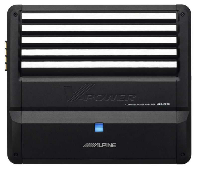

chci se zeptat jestli je možný používat 4kanál zes jen jako 2 kanál v můstku na kompa. Jestli je to blost nebo to tak někdo má? má to nějaký nevýhody? jakože třeba větší zkreslení apod?

konkrétně tenhle zes
foto k příspěvku  od Deaf.as.a.post

Já to tak kdysi měl, GZ kompa a dostávali 2x200W rms, byl to mazec :-)

mně nejde o takový watty ale mám 100 rms repro a chci zesy od Alpine, ale dvoukanál krom PDX kerej by je nakrmil nedělají, tak mě napadla tahle možnost.

take to mněl...bez problemu

taky no problém...ale kompa nejsou jako subáč..jestli do nich pouštíš 80, nebo 120, zdá se mi, že tam takový rozdíl není...

taky mám zmůstkovanej 4kanál na kompa a pohoda :o)

já tohle zrovna chystám pro mé kompa Radical Audio 160.2...dostanou 2*200 W RMS, snad nedostanu facku membránou

Ja mel na Alpine mrp-f240 v mustku jak kompa tak "ovaly". Ale jak uz tu nekdo pise, rozdil tam neni skoro zadny, vlastne ja neslysel vubec zadny. Ovaly na nem byly Vibe QB69 a na nich se normalne vypinal, tak jsem je zkusil do mustku ... a vypinal se taky :-) ted ho mam na kompech od Hifonicsu a dalsi dva vystupy jsou na erarni woofer od pioneeru. Rozdil ale asi nepoznas, konkretne s timhle zesikem asi vubec,ale zkusit to muzes, je to jen prepojeni tri dratu ne? :-)
