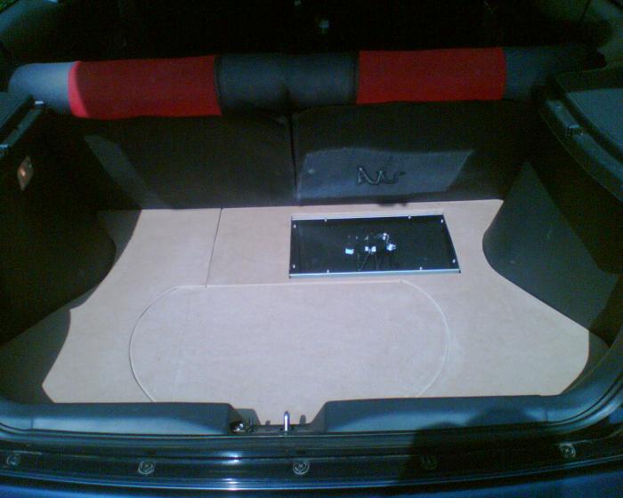

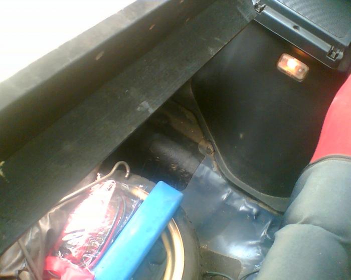

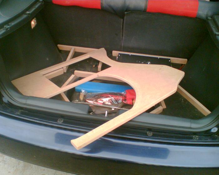

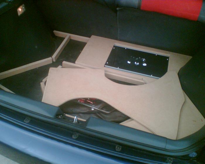

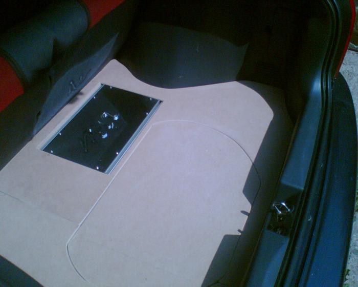

začal jsem dělat kufr, tak se pochlubím s tím co jsem zatím stihnul
omluvte kvalitu fotek (foceno telefonem N6230i)
foto k příspěvku  od Zip
o 08.08.2007, 11:46 | Zip
o 08.08.2007, 11:47 | Zip
o 08.08.2007, 11:48 | Zip

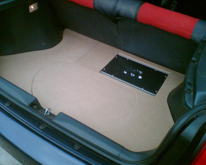

o 08.08.2007, 11:49 | Zip
tak co na to říkáte?? Vše přijde potáhnout ještě do černého koberce
o 08.08.2007, 11:57 | Fridom
Vypadá to dobře, ale příde mi to takové prázdné.
o 08.08.2007, 12:03 | Zip
až budou nějaký penízky, tak tam přijde ještě SW a digitální monoblok (na vyznačená místa - sorry nejsem žádnej malíř)

o 08.08.2007, 12:14 | Zip
A šlo mi to, abych měl co nejvíce místa v kufru.
Před tím to bylo takto:
o 08.08.2007, 12:15 | Fridom | Upraveno: 2007-08-08 12:19:03
To pak už jo :)
Před tím to bylo, no jak to slušně říc, nehezké :o )))
o 08.08.2007, 12:28 | redbullboy
a rezervu vybereš bez problemov cez ten otvor ?:)))
inak zatial to vizera cool:)))

o 08.08.2007, 13:37 | Zip
jo rezervu vytáhnu v pohodě, to bylo jedno z kritérií
jinak jsem chtěl také docílit aby to vypadalo co nejjednodušeji
o 09.08.2007, 10:21 | Petura
nevypadá to zle, zajímá mě jak to bude vypadat ve finále..
bude to potažený nebo lamino a lak? jakej má objem bedna pro SW?
o 09.08.2007, 10:50 | Zip
tak dno bude potažený černým kobercem, ozvučnice pro SW bude převážně z lamina a bude potažená asi černou kůží (nebo nějaký její odstín) objem by měl být tak 20-25 litrů, ale ještě není vybranej SW a jak to tak vypadá, tak to je hudba budoucnosti (teď nejsou peníze).
koupit SW není problém, ale k němu ještě budu potřebovat zesík, pak peníze do lamina a dalšího takovýho motariálu a ono to pěkně naskáče

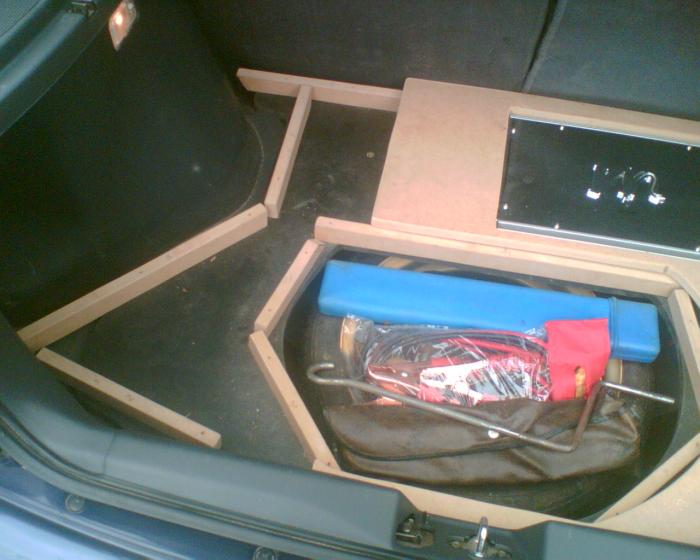

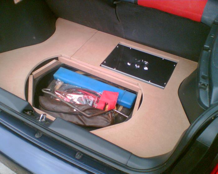

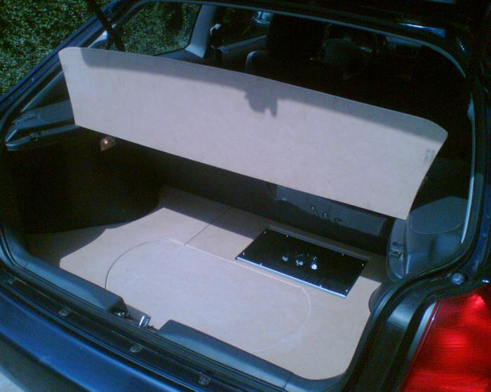

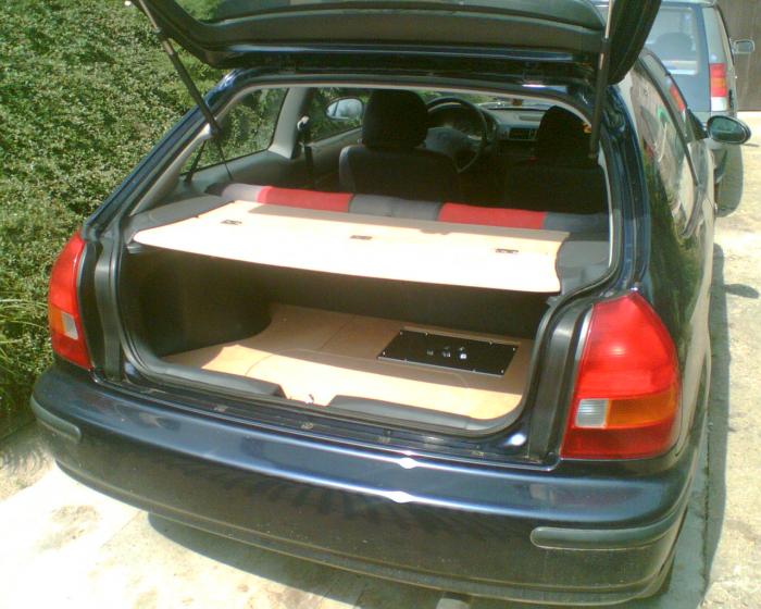

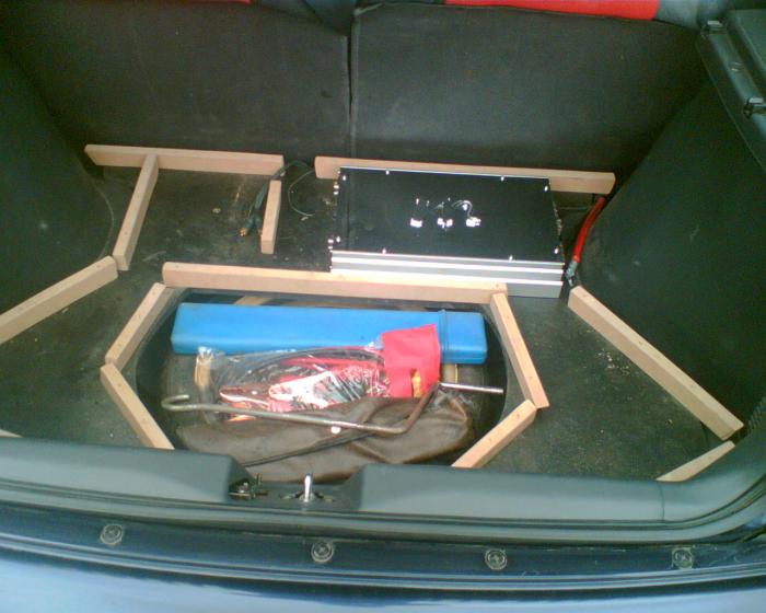

o 12.08.2007, 14:18 | Zip
tak nějaký ty fotky.
spodní deska je ještě podepřena takto

o 12.08.2007, 14:26 | Zip
a ty věci na rezervě musím ještě nějak připevnit a asi je podložím ještě nějakým molitanem, nebo něco takového

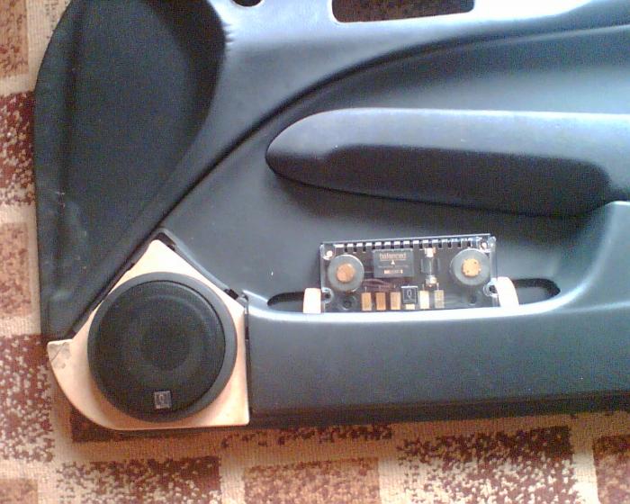

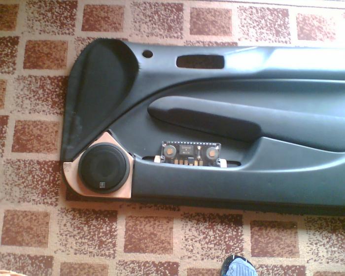

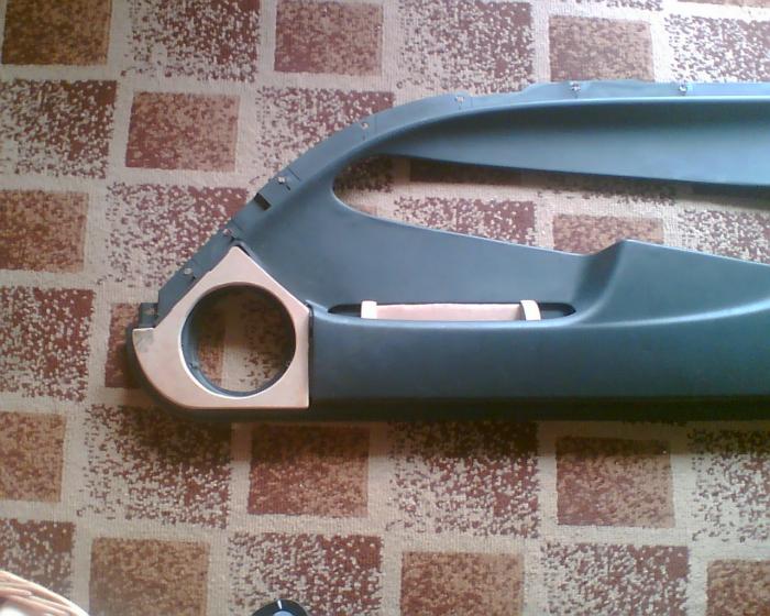

a ještě přidám, co mám v zámyslu s dveřma. Je to je zatím příprava pro laminát
o 12.08.2007, 14:51 | Zip

o 12.08.2007, 17:07 | Fridom
Tu kapsu na těch dveřích byl vyříznul, tak aby šla ta výhybka vidět celá, pak dolaminovat, bude to mnohem hezčí.
o 12.08.2007, 18:01 | Zip
u tý vyhybky už nekoukaj skoro jen terminály, tak nevím nevím

Tak to potom jo, měl jsem za to, že je ještě trochu věčí.
o 13.08.2007, 10:30 | Petura
kufr pěknej (asi budu kopírovat - samo že s tvým svolením) :o), ale ty tapecy se mi moc nezdají...
osobně bych už nedával (neřezal) výškáče do tapecu ale dal je na sloupek nebo na trojúhelník k zrcátku, a určitě bych se nezbavoval kapes ve dveřích tím, že tam bude výhybka ...
nebudu ti do toho kecat, je to tvoje auto a ve finále se mi to třeba bude natolik líbit, že to budu chtít taky ;o)
o 13.08.2007, 11:58 | Zip
ta vyhybka má asi 19x11cm, když bych jí posunul a zařezal do toho plastu co je za tou kapsou, tak při zavřených dveřích by nebyly téměř vidět a to nechci. Kapsy se mi taky nechce moc obětovat, ale nedá se nic dělat. A stejně do nich nic nedávám, protože mě rozčiluje jak to v tom klepe a drncá.
Výšky půjdou do trojúhelníčku k zrcátkám. Tady co je vyřízlá ta díra, tak je po předešlém majiteli tapce a ta vrchní část se bude měnit za nepoškozenou. Předělávám okna do el.
Jinak klidně kopíruj, mě to vůbec nevadí a myslím si, že takhle to je decentní, jednoduchý a vkusný

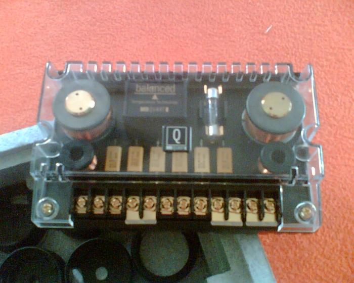

o 14.08.2007, 10:15 | Zip
Kluci já to ještě neměl zapojený, to až dodělám dveře a to ještě chvíli potrvá. A pokud se nepletu (to je dost možný) tak na výšky zapojím + normálně a - budu dávat do A,B,C, nebo D podle toho jak je budu chtít mít ostré, ne?? Plus ještě nastavení na rádiu.
Nebo se pletu?
o 14.08.2007, 10:59 | Lukaash
jak rikam, mam to na -4,5dB (myslim ze je to krajni pozice jumperu)
jinak jak pise Zip ... a vse je v manualu
nekdy (az me Pagos dokope :D ) to prijde do aktivu, ale nejsou lidi ...
o 14.08.2007, 14:42 | Zip
tak jsem nevydržel a jen tak jsem repra vyzkoušel jen v kufru. Středobasy, tak to je pecka a byl jsem tím unešenej. A výšky?? Tak to jsem zkoušel na A (čož by mělo být OdB), tam se mi to zdálo celkem dobrý. A naopak na Dčku (čož by mělo být -4.5dB), tak se mi to zdálo střejší. Byl jsem z toho zmatenej.
A ještě jsem to nepochopil s těma můstkama na ty výšky. Budu se muset ještě pořádně juknout do manuálu a nebo to pak s někým probrat.
Kdyby někdo měl fotku jak to má zapojený, tak směle to sem hoďte.

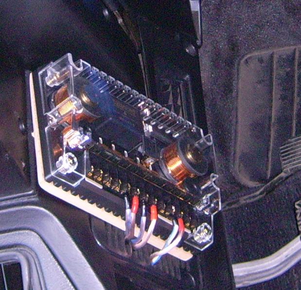

o 15.08.2007, 08:28 | Lukaash
nic moc fotka, ale je to trochu videt ... pozice D (-4,5dB)
foto k příspěvku  od Lukaash
o 15.08.2007, 11:57 | Zip
tak já to mám asi nějak jinak značený, protože já mám Dčko úplně nalevo
o 15.08.2007, 17:53 | Zip
A jak to je s tou žárovkou? Když bych tomu dal moc, tak se rozsvítí a neodpálím si repra??
o 15.08.2007, 20:31 | redbullboy
ak tomu daš moc tak žirovka sa rozsvieti a tym padom ti zachrani repra:) teda to je take niečo ako poistka :))))
