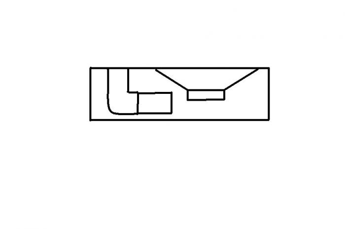

o 08.08.2007, 20:31 | sikula | Upraveno: 2007-08-08 20:37:59
udělej ten port nebo kup někde u instalatérů koleno a trubku na odpady odovídajícího průměru za pár korun

Zkoušel jsem nátrubky a ze skušenosti můžu říci, že nesmíš koupit koleno 90°, protože ve vnitřku má docela ostrou hranu a zvuk z bedny vychází tímto ovlivněn o další pazvuky ! Řešil bych štěrbinu, stačí to jen přepočítat.

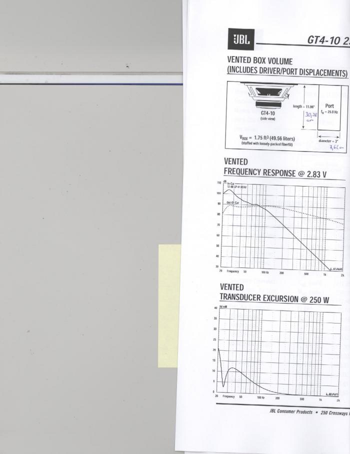

Jde o JBL GT4-10 250mm , právě se mi moc nezdá děl BR jako koleno, asi sem dneska nějakej nechápavej ale všichni mluvíte o přepočtu obsahu .... ale tím max. změním tvar ,ale mě se jedná o změnu délku .....
p.s. čemu říkáte port ? (myslíte tim normální BR ?)

jo tedka na to koukam v tom návodu je psanejch na BR 25 Hz jaky by byl prepočet plochy např pro 50 ???
nebo nemáte odkaz na stažení nejakeho simulacniho programu ?
