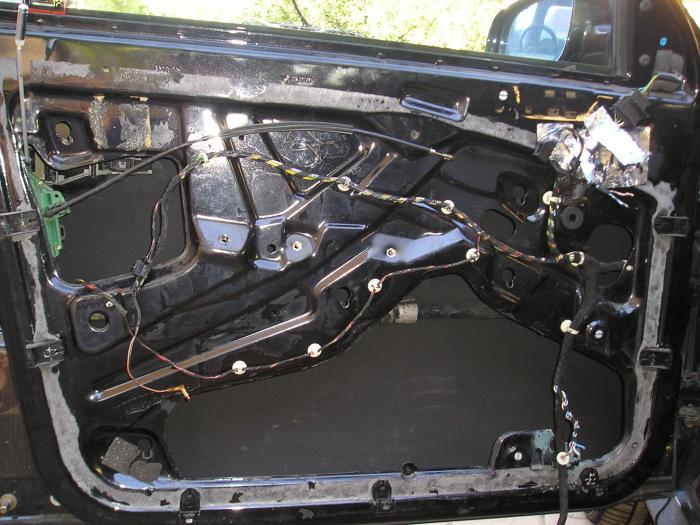

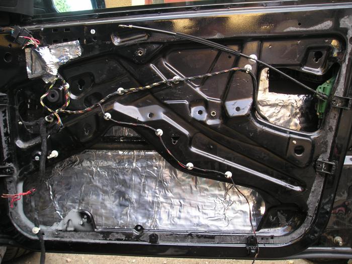

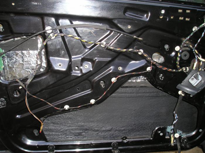

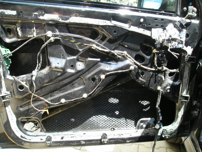

o 29.07.2007, 13:00 | Fridom | Upraveno: 2007-07-29 13:01:46
Právě taky tlumím a dal jsem to tak že na přední dveře 2 kg Braxe, na to plát TBP, pak asi tak 4 vrstvy Brax a na to dva pláty Sika Damp a jsem spoky.
Řekl bych že je to vytlumené velmi dobře, už jen na poklepání to de velmi znát.
Jinak Brax jsem otevřel a patlam s nim, vždy když je čas, tak že to trvá už tak měsíc a nic nezaschlo.
Ale prej jsem extremista, tak nevim : o )
Možná je to tlumení přehnané, ale tlumil jsem tak dlouho až mi to vyhovovalo.
o 29.07.2007, 13:04 | Fridom
foto k příspěvku  od Fridom
o 29.07.2007, 13:05 | Fridom
o 29.07.2007, 13:08 | Fridom
o 29.07.2007, 13:09 | Fridom
o 29.07.2007, 18:43 | tomas.V
Fridom: hele ja myslim ze to budu mit tak nak podobny. Jinak ocenuju super pracicku.Myslim ze to neni prehnany
