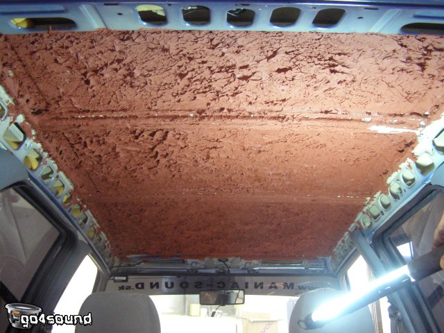

Víte co je to za tlumení, kde ho sehnad, popřípadě skušenosti ?
Našel jsem ho na SK foru, ale už mi to nejde nějak najít.

o 28.07.2007, 18:23 | Fridom
Tak už jsem to našel, ale i tak, máte někdo s tímto tlumením skušenosti ?

o 28.07.2007, 19:39 | Fridom
Potřebuji najít takové tlumení, aby když ho dam na střechu combi, tak aby pořádně stvrdla a když na tu střechu bude svítit sluníčko, tak aby to neměklo.
Plátama, Braxem atd. toho nedosáhnu, tak proto se ptam na toto tlumení.
free.tree : Ten odkaz co si dal, tak to by splnilo mé požadavky ?

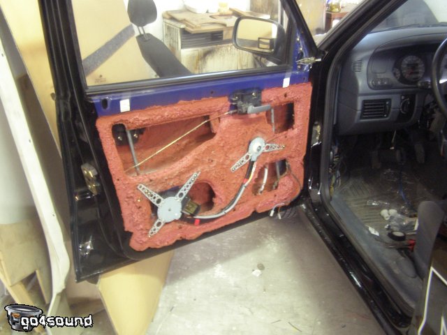

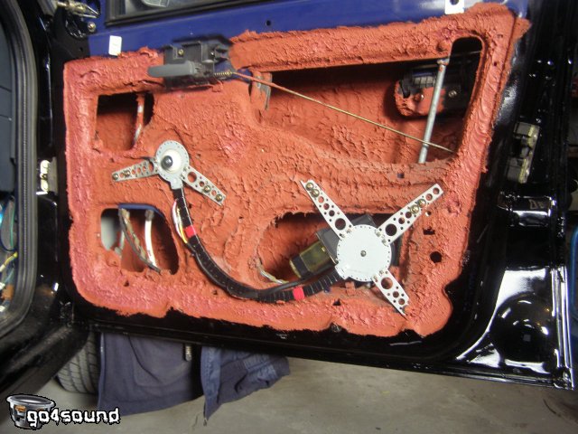

Jinak Brax jsem dával na dveře s kombinací plátů, vytlumí to hodně dobře, ale na tu střechu se mi to zdá furt málo, možná jsem extremista : o ))
Tu střechu potřebuju vytlumit tak, aby se ani nehla.
o 28.07.2007, 20:05 | cosmix
volá sa to PINK POWER
o 28.07.2007, 20:07 | Fridom | Upraveno: 2007-07-28 20:08:11
cosmix : jj to už vím, taky jsem to tam už našel, ale do mi o skušenosti a jak je to s pevností když to zatuhne a jakej vliv má na to sluníčko, jestli to měkne, nebo nee.

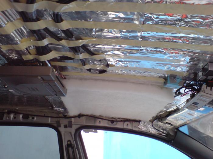

o 29.07.2007, 10:51 | Ricci
Kazdopadne s Braxom mat so slnkom problem nebudes, ja osobne som hodil na strechu sikadamp a trosku odhlucnil 4cm syntetickym runom
foto k příspěvku  od Ricci

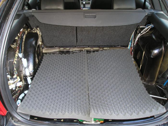

o 29.07.2007, 12:53 | Fridom
No tak na to odhlučnění dam toto, to si myslím že bude lepší než rouno
foto k příspěvku  od Fridom
o 29.07.2007, 14:11 | Ricci
tu bude urcite lepsie,ale uz som nemal chut investovat do auta , ktore pojde buduci rok prec
o 29.07.2007, 14:13 | Fridom
Tak to potom jo, no já mam toto auto asi tak 3 měsíce, tak že mi ještě chvilku vydrží :o)
o 29.07.2007, 14:20 | Luke-Jeep
tak zrovna tyhle pyramidky stoji hodne malo... tlumili sme s tim nahravaci studio... a je to vazne hodne levna zalezitost
o 29.07.2007, 14:22 | Fridom
Luke-Jeep : A uměl by si sehnad, to samé co je na fotce v rozměru 2 x 2 m ?
o 29.07.2007, 14:24 | Luke-Jeep
samozrejme.. ale sirka vetsinou jen 1metr
o 29.07.2007, 15:22 | Ricci
1m je v octe na streche na sirku tak akurat
o 29.07.2007, 15:25 | Fridom
jj to vím, ale chtěl jsem to dát i do kufru
