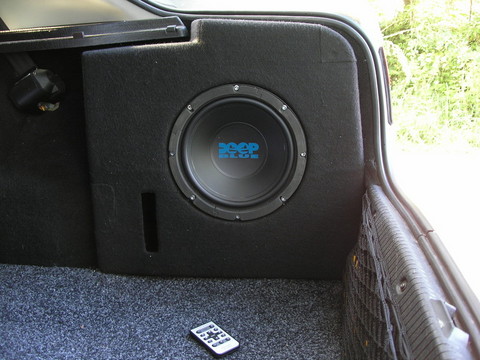

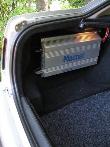

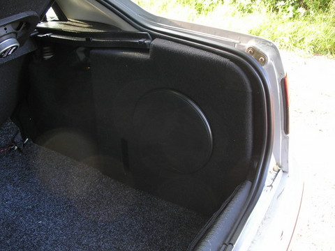

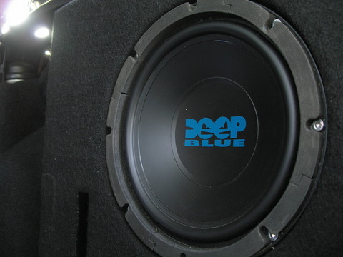

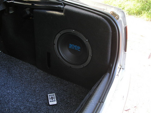

Cau, prave jsem dodelal jednoduchou instalaci sw do bocnice kufru toleda 1L, co na to rikate?

o 27.07.2007, 10:03 | Majk-fox
Zajímavé. Jakou to má litráž? Do toleda se toho vejde a krásně jdou natahovat kabely ( jednomu kámošovi, jsem tam dělal komplet hudbu)
o 27.07.2007, 10:05 | u-geen
bohuzel pouze 19litru... slo by asi jeste o litrik vic ale o moc ne bez toho aby to zasahovalo do zavazadlovyho prostoru. natrubek je pocitanej na tenhle objem prumer 7 dylka 30... hraje to obstojne oproti puvodni uzavrence s vyrobcem doporucenym objemem.
o 27.07.2007, 10:09 | u-geen
jinak jak je asi videt slo mi o to aby to bylo co nejpraktictejsi, t.j. nezuzovat sirku zav. prostoru a maximalni ochrana wooferu (mrizka :-)
kabely sly natahovat fakt dobre, z motorovyho prostoru vic moznost protahovani atd... akorat mi pak blikala diagnosticka kontrolka... a pak sama zhasla :-))

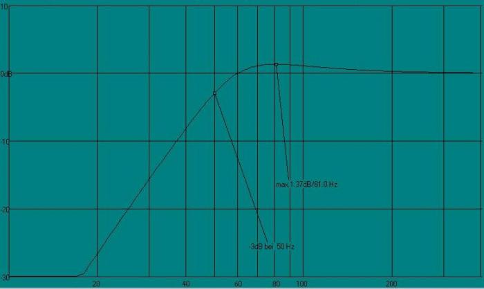

o 27.07.2007, 10:27 | u-geen
teoreticka krivka :)

o 27.07.2007, 20:10 | Libor
moc pěkný
o 27.07.2007, 20:17 | Tuner#2
Už jsem Ti to psal - moc hezký a čistá práce.
o 27.07.2007, 21:57 | redbullboy
jednoduche ale pekne :)
