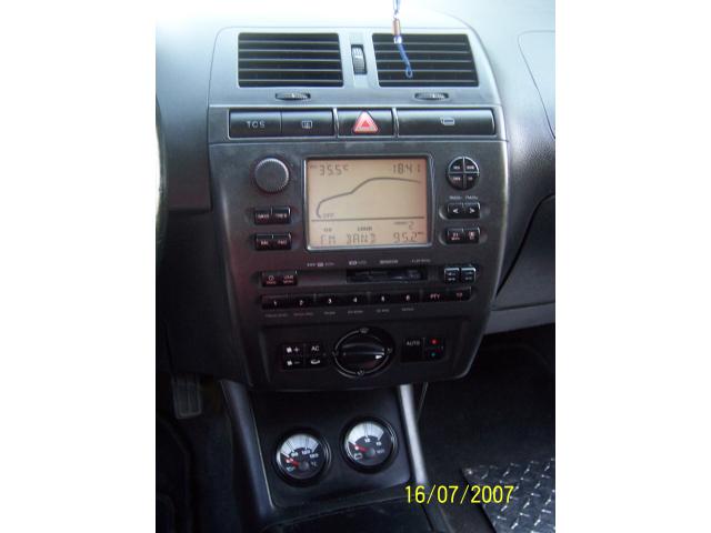

Prosim o radu od odborniku :) Koupil jsem Ibizu 2001 ktera ma origo radio ktery bohuzel nelze vymenit za nic jinyho pac tam je klimacka, palubni PC atd. a tak bych mel otazku jakej changer by ktomu sel pripojit idealne neco co umi MP3. Je tam sice vytazenej modulator ale to me prijde dost nouzovy reseni.
Diky za kazdou radu z radia uz me hrabe :-)

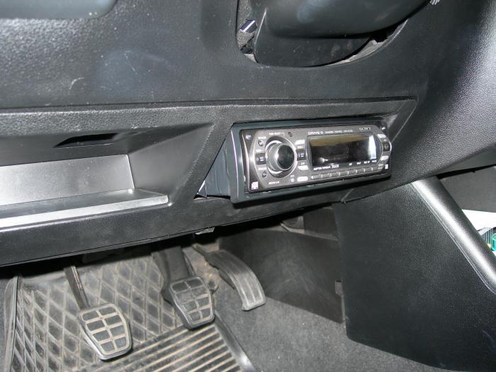

Kamos ma to samy a tak koupil radio a strcil ho pod volant amyslim ze danych okolnosti to vymyslel dobre. kdyztak az ho uvidim udelam foto,ale nevim kdy to bude - jezdi s kamionem :(

tady slibene foto :)
takze repro je vedene z tohoto radia,napajeni navede nove

hledej audiocontrol LC6 nebo JL audio cleensweep. zapojis na to vystupy z radia co jsou na repro a pokracuje uz pak normalne na zesiky
o 06.08.2007, 10:07 | Krpas
Frenkie: diky za foto asi je to nejednoduzsi reseni :o)
