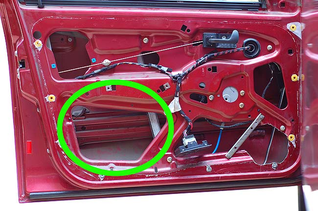

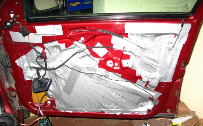

Čus,

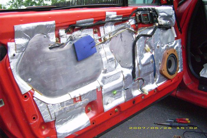

1) chci se zeptat jestli by bylo dobré vyplnit prostor (označenej na obrázku zeleně) např. plechem nebo poraďte čím nebo to nechat tak a jen to přelepit tlumícími pásy?
2) jestli je lepší dát tlumení pod kabely ve dveřích a kabely pak přichytit přes tlumící pásy nebo je lepší ty kabely tlumením překrýt? (opět viz obrázek)
Díky za rady.
foto k příspěvku  od Deaf.as.a.post
o 24.07.2007, 08:18 | Smrada (M)
1) Nej by to bylo zaplechovat
o 24.07.2007, 08:23 | kral007 (eXtrem-audio.cz) (M)
nebo lamino
o 24.07.2007, 09:17 | Deaf.as.a.post | Upraveno: 2007-07-24 09:17:26
to kral007:
myslíš lamino jako toto [ Link ] ?
A kdyby to bylo bez plechu nebo bez lamina, nespadlo by to? je to prece jenom dost velká plocha, a ty tlumící pásy by držely jen při okrajích té díry.
a co s těma káblíkama?
o 24.07.2007, 09:20 | olda2
ten prostor jsem před cca týdnem na octavii 1 zanýtoval umakartem polepeným ltumícími pásy.pak jsem zjistil,že vyboulení pro kapsy nejde nasadit tapecírunk. Tak jsem 2 hodiny řezal plátkem pilkou znovu otvor u umakartu aby ta výplň pro odkládání do dveří tam šla.
Tak pozor na to !!!!
o 24.07.2007, 09:25 | Deaf.as.a.post
Olda: já tam mám tak +/- 1 cm hloubky a ten tapecák je dost pružnej - je to Punto, to by mělo být v poho, ale dík za připomínku
o 24.07.2007, 09:59 | whiskadelic
ja to udelal plexisklem a pridelal sroubkama. Lamino/plech podmazal silikonem. pak prelepil tlumicim matrosem
o 24.07.2007, 10:03 | olda2
tak to zaplechuj nebo zaumakartuj a doporučuji nýtovat,ještě je potřeba vylepit vnější plech dveří-už tam máš přišroubovanou pásovinu u repra(málo místa pro ruce)
o 24.07.2007, 10:11 | Deaf.as.a.post
olda2: jj ten vnější plech se bude taky tlumit, ta pásovina je tam chytlá, protože bylo potřeba přesně navrtat díru pro uchycení dveřních kapes, ta pásovina půjde před tlumením pryč.
a ještě pls poraďte jak s těma kablíkama, přelepit? nebo plácnout tlumení a na tlumení káblíky?
o 24.07.2007, 10:43 | Fridom
Ty díry se buď dají zalaminovat, což znamená sklolaminátové plátno a pryskyřice, nebo jako to udělal kamarád, dal tam jen silnej kartonovej papír, přelepil plátama a má to naprosto v pohodě.
A ty kabely bych klidně přelepil.
o 24.07.2007, 11:00 | Zip
Já bych ty kabely tím tlumením nepřelopoval, ale až pak bych je přilepil třeba jen tou silnou stříbrnou páskou na to tlumení.
o 24.07.2007, 11:12 | michal_smsmsm (A)
s kabelama jako zip, i kdyz kdyz se ti neco v tech dverich posere tak to pak budes muset stejne servat to tlumeni, ale nechal bych kabely nahore

o 24.07.2007, 15:59 | Libor
Deaf.as.a.post: já sme ty díry nijak nezadělával, mám je celkem malý (fiat brava) uvidím jak to dopadne.Hodně štěstí...

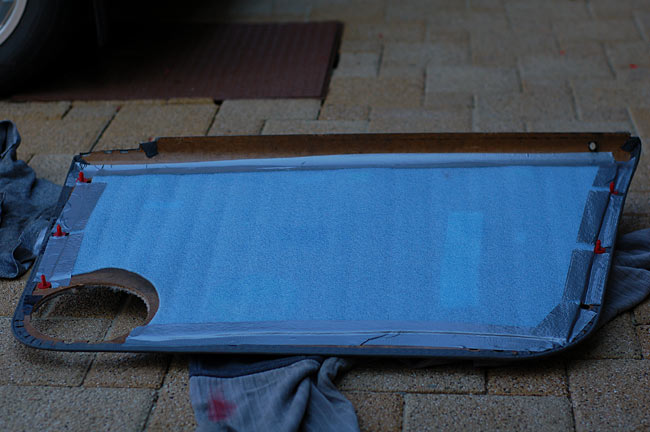

o 24.07.2007, 16:01 | jdoizo
Bud zaplechovat, nanýtovat to tam, pokud nechceš nijak zasanovat tak je dobré to třeba jen o trochu vystužit ( předtím perfektně odmastit) třeba pevnou páskou s textilijí
viz. obrázek, poměrně to pomáhá

o 24.07.2007, 16:01 | Lucass
Kabely neprelepovat, vydat vsechny zbytecny cvocky co je drzej, aby nedrceli, potom kably zabalit, do... nevim jak se to jmenuje, ale je to takova textilni paska a nedrci, potom az prilepit treba powertape, drzi slusne. Vyhoda je ze i to tlumeni drzi celou plochou co muze. Jinak diry myslim ze jsou bez debat, neco pevnyho, nanejtovat nejtovaci matky a prisroubovat, akorat bych nejdriv nalepil tlumeni potom nahral okraje kolem dir a zamackul do nej plech (nemusis mazat silikon) pro vetsi tuhost je mozny si ho nechat jeste trochu naprofilovat a nakonec plech pretahnou jeste tlumenim s nakejma presahama a vsechno je slusne rozebiratelny.

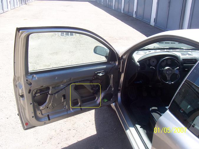

o 24.07.2007, 16:36 | roman | Upraveno: 2007-07-24 16:40:47
libor:já to teď řeším na bravu.myslím,že označená díra by se přinejmenším měla zadělat,protože když pustím hudbu,tak to těžce vibruje.ale nedrnční teda.a když za to chytneš rukou,tak cítíš,jak je to měkký.jinak asi každej audiofil by ti řekl,všechno zadělat a přelepit,protože musíš vytvořit ozvučnici pro repro a z pásky,jak to tu někdo psal,to není dost možný.

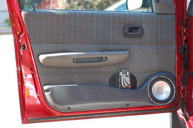

o 24.07.2007, 17:22 | Lukaash | Upraveno: 2007-07-24 17:23:45
prisroubovany 2mm Al plech do nytovacich matic + 3mm Alu Tappaja ...
kabelaz zabalena do textilni TESA pasky (jako origo) ...

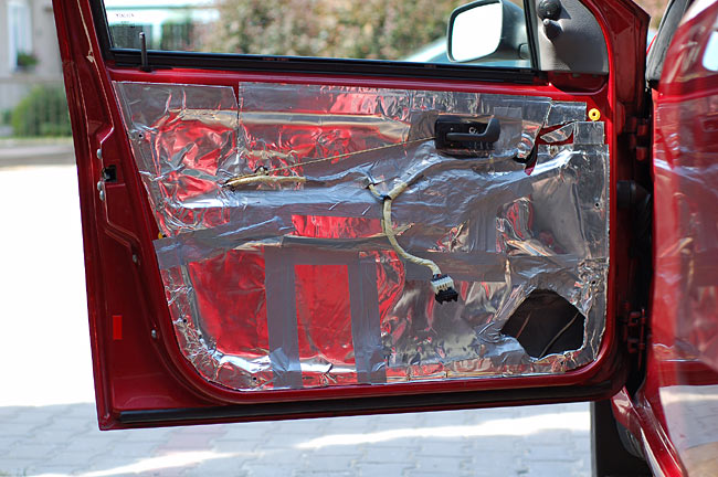

o 25.07.2007, 09:50 | noclue
najjednoduchsie je 4-6mm MDF, zaujimave, ze to nikto neporadil.... tu prisrobovat a utesnit silikonom
inak najlepsi je asi laminat, hlavne pri komplikovanych tvaroch.

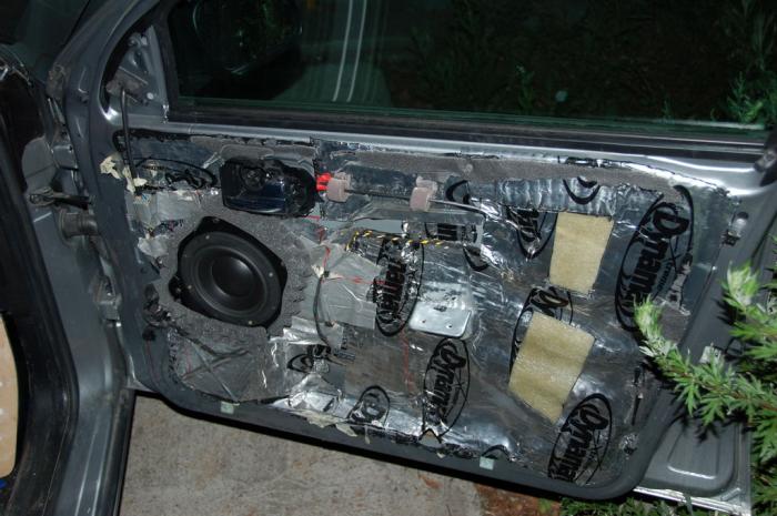

a cez to este nejake to tlmenie

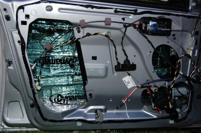

o 25.07.2007, 11:48 | Siggi_z_BA
tu je par fotiek z tlmenia

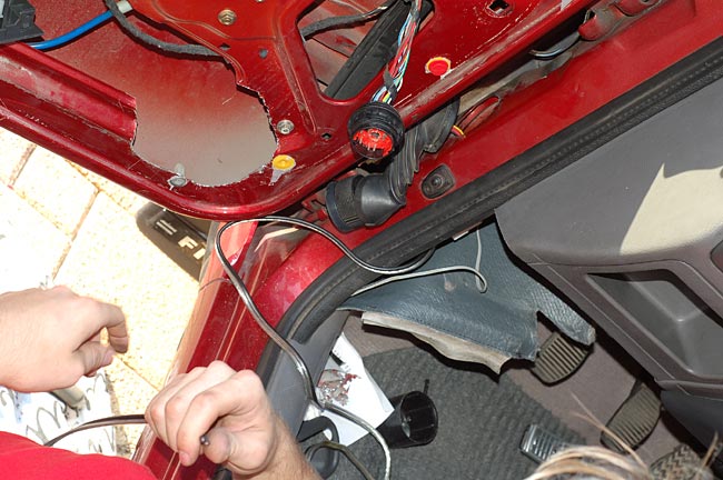

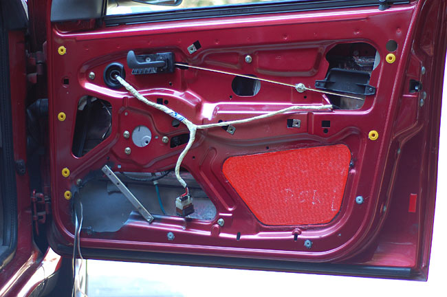

o 09.08.2007, 13:42 | Deaf.as.a.post
tak se pochlubím s výsledkem své instalace
doufám že tam nenajdete něco kvůli čemu bych to musel znova rozdělat :-)
bylo otřeba vyvrtat průchodku a modlit se že se nepřevrtá žádnej drát nebo pin ale místa bylo docela dost.
dál bylo potřeba vyřezat ve dveřích díru aby se tam vešlo repro,
postupoval jsem způsobem vrtat jednu díru vedle druhé a pak to jednoduše došmiknout nůžkama na plech a zarovnat pilníkem, vím šukalka by byla asi přesnější, ale nebyla

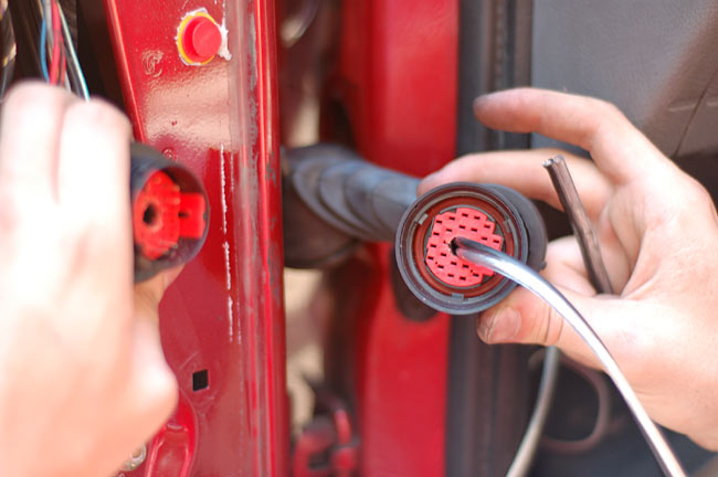

detail průchodky

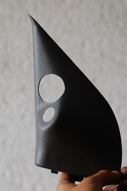

o 09.08.2007, 13:43 | Deaf.as.a.post
díry pro výšky, naštěstí tam vlezly tak tak

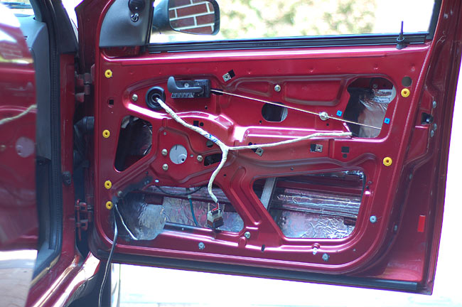

o 09.08.2007, 13:44 | Deaf.as.a.post
vytlumený vnější plech
o 09.08.2007, 13:44 | Deaf.as.a.post | Upraveno: 2007-08-09 13:49:04
kabely jsou omotaný papírovou páskou
o 09.08.2007, 13:45 | Deaf.as.a.post
vyřezáni tapecáku a na něj sem ještě powertapem přilepil Mirelon, dává se to pod plovoucí podlahy

o 09.08.2007, 13:48 | Deaf.as.a.post
finish,
ta černá věc pod vyhýbkou je záslepka po starých repro
asi to nechám znova přečalounit když neseženu novej tapec, hraje to
myslím asi tak jak má, basuje to fajnově,je tam na mě malinko víc středů ale su s tím moc spokojenej

o 09.08.2007, 14:44 | Deaf.as.a.post
sem zapomněl vložit

o 13.08.2007, 19:19 | Fridom
to čim si zadělal díry ve dveřích, tak to je co ?
o 13.08.2007, 23:15 | Deaf.as.a.post
ten cervenej xindl na fotce 09_08_2007_14:44 je nakej silnejší umakart nebo silnější sololit, nevim jak to popsat, sem to vyhrabal na smetaku :-)
