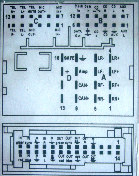

o 22.07.2007, 19:02 | Lipi
nejradši bych šel cestou vyměnit vše od základu, ale Alpine PXE-H650 stojí kolem 13 000 což není zrovna málo a jestli tomu rozumím správně tak to je převodník na který potom můžu připojit už normálně zesíky? - origo rádio totiž nemá žádný pár RCA...
o 22.07.2007, 19:15 | Shr3k
Nejde ani o to, jestli originální rádio má nebo nemá RCA (do BOSE zesilovače jdou většinou cca 2 V symetrické), jde o BOSE ekvalizaci, kterou nějak musíš ošéfovat.
o 22.07.2007, 19:25 | Lipi
Shre3k mohl bys pls na icq ?
o 22.07.2007, 19:27 | Lipi
foto k příspěvku  od Lipi
