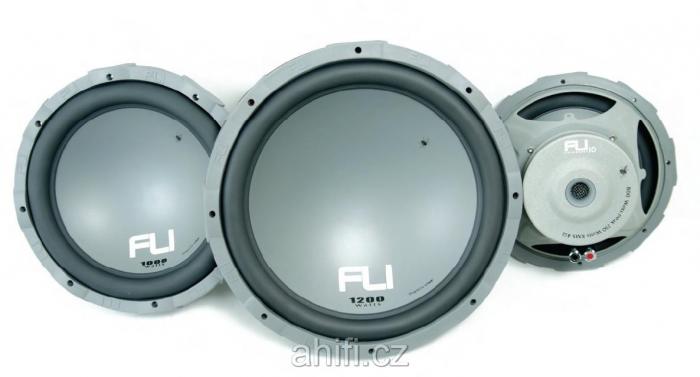

cusa kluci, co říkáte na tohle Sw???ma ho sice objednaný už..ale rád bych věděl názor!! rád bych jetli by mi nato nekdo vypočítal basreflex.ozvučnici,delku a průměr nátrubku...kdyby byl tak nekdo hodny...DIKY VSEM ZA POSTREHY...

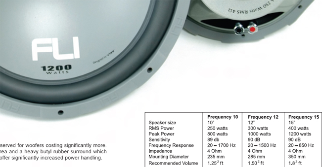

o 24.07.2007, 10:36 | Deaf.as.a.post
crashpc: 55-60 litrů ??
v ofiko boržuře FLI (viz obrázek) je uvedeno Recommended volume 1,8 ft = 50,97 l (dle www.jednotky.cz). nebo se pletu?
