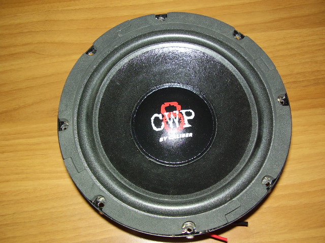

Malé OT: Ja som svojho času experimentoval s týmto lowshitend woofrom Caliber CWP 8". Parametre k tomu neboli, ale postupne som ho dával do uzavretej bedne od 8 litrov až po 21 litrov. (8, 11, 14, 18, 21litrov) Mne najviac vyhovoval v 14 litrovej uzavrenke pod prístrojovkou na podlahe pred spolujazdcom. Na to aký je to drek za pár šupov, že to nie je nijak výkonné (100W RMS) to veeeelmi pekne doplnilo spodok. Hnal som to 3a4 kanálom v moste ESX Vision 504 orezaným z hora na cca 90Hz.
Moc som nepomohol asi, ale aj z dreku za 1000Sk sa dá vytlačiť pozitívny zvuk :)
