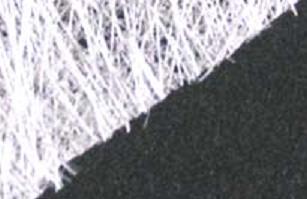

Ja by dal netkanú rohož, gramáž tých 300g/m, dobre sa to tvaruje a dostane sa to do všetkých zákutí, akurát, že treba viac vrstviev. Tekutý blevajz neviem, ja ju mám od jednej BA firmy, čo je pre teba od ruky.
foto k příspěvku  od clarion

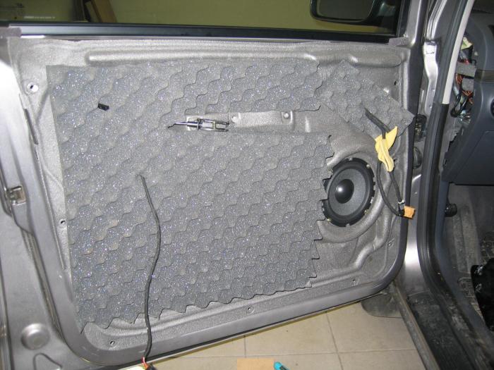

patrím asi k tým šťastnejším, stačilo trochu Sikadampu a mám pokoj...

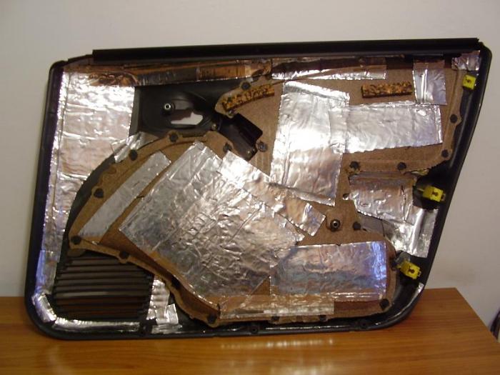

No....mě se nechtělo moc přemýšlet a vymýšlet,tak jsem si to v dobách kdy jsem měl Alhambru vytvořil takto. Výsledek mě docela překvapil....žádná rezonance tapecu a cenově se vejdeš na 4ks dveří do 1000,-
foto k příspěvku  od AUTOHIFICENTRUM Liberec
