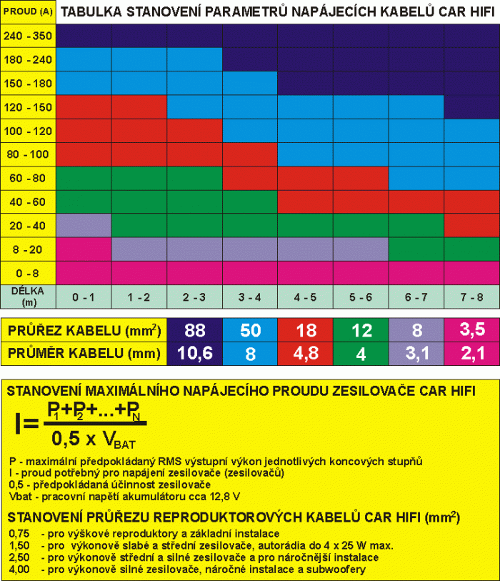

Zdar mozno som lama,ale chcem to vediet na isto mam dva zosiky,jeden ma 80 A poistku a druhy 30A akou poistkou to mam istit na kabli? Momentalne tam ma 30 A AGU a slape to v pohode

pojistkou na kebelu nejistis zesilovace ale pouze kabel a scitat hodnoty pojistek a davat podobnou je pekne blbost. Pojistka se dava podle prurezu napajeciho kabelu pac kdyz tak das 10 ku napajeci kabel a 150ku pojistku tak se ti driv prepali ten kabel nez ta pojistka a vyhori ti auto

a na 35 kabel ide aka pojistka?
al. nejaku tabuklu na toto nemas?

100A v pohode

co akoze v pohode... na 35 kabel 100 a poistka?
al. co

chlapi niekde som sa docital ze mm2 kablu prenese spolahlivo 4A takze 35mm kabel by mal preniest 140A

Tady máš tu tabulku.
foto k příspěvku  od sikula

diki moc...
