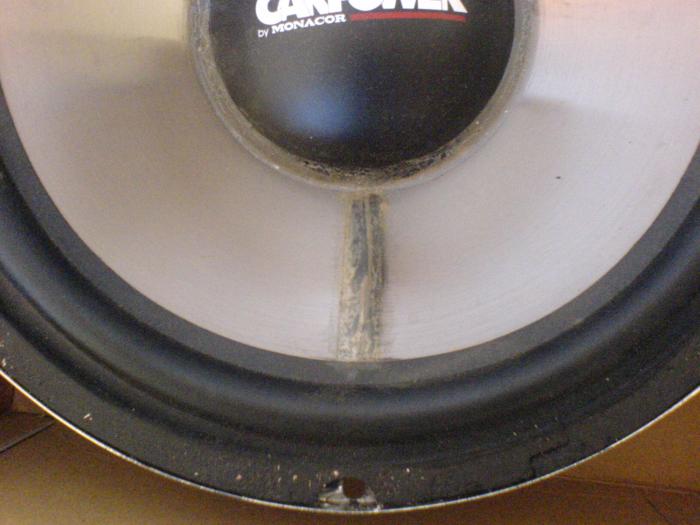

Kamarádovi se povedlo toto:
"pri utirani prachu z meho subwoferu (Carpower CRB-300TCR) mi praskla membrana. nijak sem na ni netlacil, proste praskla no :[ Ptam se, lze toto opravit? je to zrejme nejakej pokovenej plast ci co, takze by to podle meho melo jit normalne slepit, nevim... "

o 03.07.2007, 09:09 | Majk-fox
Hm, těžko.
o 03.07.2007, 09:15 | Vita_Megane
sekundak
o 03.07.2007, 09:16 | Lefi
Vita_Megane : jako fakt?nebo to myslíš ze srandy
o 03.07.2007, 09:44 | Vita_Megane
no sekundak to slepi, vic zkazit uz to nemuzes, nikdy to uz nebude ono ale fungovat to bude
o 03.07.2007, 09:47 | Lefi
Něco takového jsem mu řikal,dík.

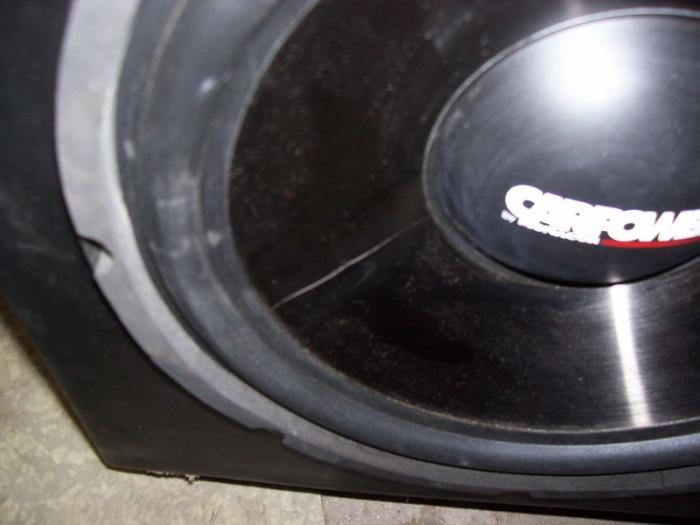

o 03.07.2007, 10:18 | m1tv
heh tydle repra na to nejka trpi mam doma to samy .. a je to zalepepny nakou paskou a drži to ..

o 03.07.2007, 10:29 | Big_Max
jako slepit to jde všelijak, ale membrána už pak nebude vyvážená, takže jak už psali nademnou, nebude to ono!
o 03.07.2007, 10:39 | Majk-fox
Nehledě na to, že sekunďák se kolem toho jakoby rozpije a poruší barvu a vypadá to hnusně. Ať to zalepý, ubělá bandpass a otočí z komory sw magnetem ven.
o 03.07.2007, 22:31 | wattman
kup v kartusi tu cernou vec :-) -co se s ní utěsnujou okna do aut-stoji cca 220kč-pomazni to z obou stran a bude to držet....

o 07.07.2007, 02:16 | Machča
jasne ale ten z toho linku proste vymeni membranu a pochybuju ze bude grafitka ale ta origo je stejne shitozni takze horsi to nebude
ja bych to zalepil a striknul na to cernej bitumen (slabou vrstvicku ) bude to vic dunet
