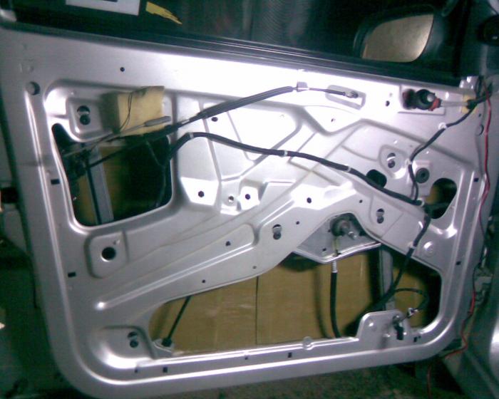

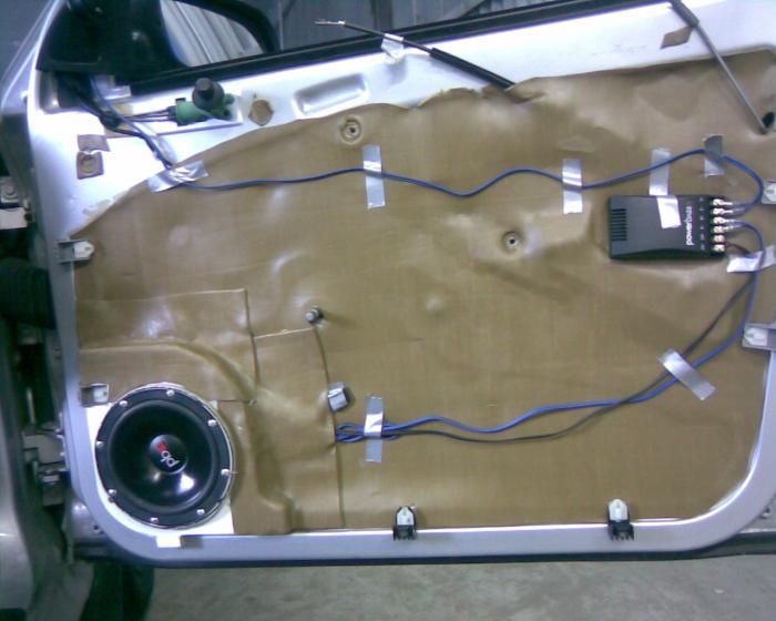

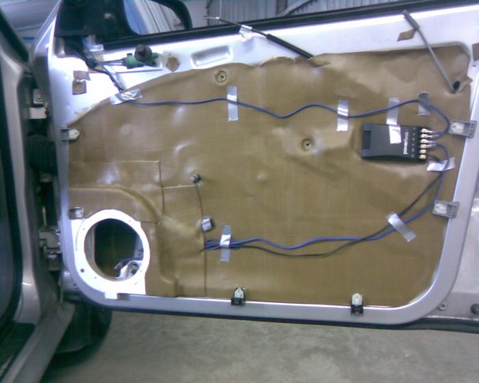

Tak jsme se o víkendu pustili do tlumení předních dveří, výroby mdf podložek a instalací radia kompo repro.. Sice je tu octavia už po x-té, ale musim se podělit o první zkušenosti.. :o)
Za výběr repro musim poděkovat Pavlovi (jdoizo), který ochotně poradil a dodal repro a materiál.. Výsledek je super, nečekal bych, že jen přední repro můžou takhle zahrát..
Radio Alpine 9845, kompa PB S6C, tlumení Tecsound 4mm.. Celkem to vyšlo na 6700,- a několik hodin práce.
Rady, co příště vylepšit uvítám..

o 26.06.2007, 23:04 | BMW_318iS
chces radu tak jednu ti dam: tecsound bez folie uz nikdy nekupuj na tyhle mista, na venkovni plech jeste dobry ale na tech mistech kde to je prelepeny pres otvory se ti to natahne a nakonec roztrha, uvidis sam cca po pul roce kdy s tim autem budes jezdit. Ja mam tescound 4mm s folii jen na venkovnich plechach a na vnitrnich pres diry mam sika damp kterej je kvalitativne uplne nekde jinde
o 27.06.2007, 00:15 | tappaja
No v tomhle pripade radeji 2mm s ALU...
o 27.06.2007, 07:50 | CarMedia.cz
Uz jsem to psal o par prispevku nize Collinovi. AMS bez ALU dle meho nazoru naprosto nevyhovuje na tlumeni tohoto typu. Lze ho uzit na vnejsi plech, viko od kufru atd..Nehlede na to, ze je dost mekky, takze ti ani nedokaze udelat ozvucnici tak, jak by jsi potreboval. Co se tyka trhani, tak maji kluci celkem pravdu, i kdyz samozrejme zalezi na typu tapecaku. V tomto pripade se opravdu asi vyplatilo si trochu priplatit a jit do Sikadampu.

o 27.06.2007, 10:38 | Ricci
Nepotesim ta, ale ta diera dole je velky problem, trebna ju uzavriet nejakou tenkou doskou a potom prelepit tlmenim, tappajomat je hrozne makky a casom ti dole vznikne diera od tapaciru ktory zapada do tej diery, mozes mi verit...

o 02.07.2007, 15:33 | addamec
My tlumili dveře zevnitř kam jsme se dostali.. cca 10-15cm pod horní okraj dveří a pod repro jsme ještě dali vrstvu navíc.. Spotřeba byla 1ks 2x1m a zbyl nám kousek cca 50x30cm.. Ale je to daný tím, že jsme moc nešetřili.. Mohlo by zbýt i víc..
