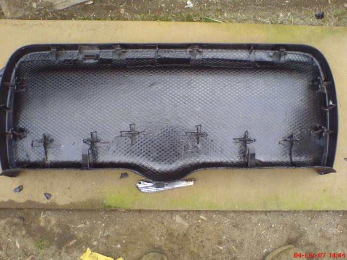

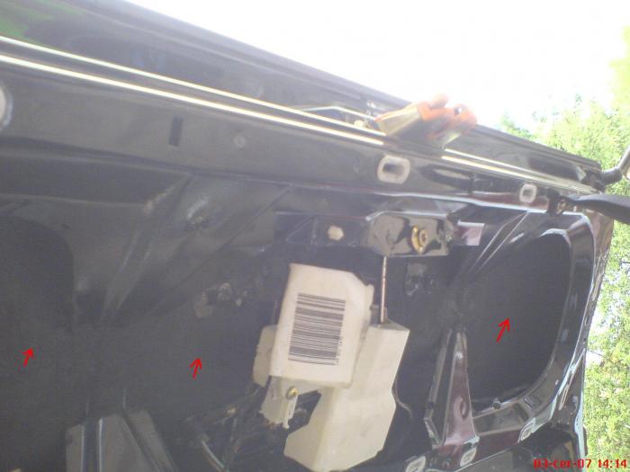

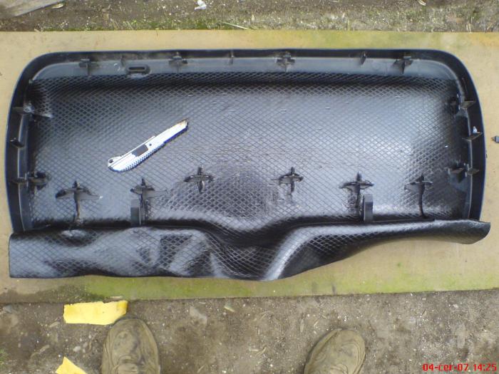

Taky jsme tlumil u mne 5 dveře, dal jsem 1 kg braxe, pak jsem to polepil tlumením a pak jsem ještě polepil ten plast co kryje 5 dveře. Prostě jsem to napatlal všede kde to šlo : o ))
Foceno mobilem, tak že nic moc.

jamie.thomas : Akorád jsem sundal ten krycí plast, jinak jsem vše nechal.
A dostal jsem se tam tímto : o )
