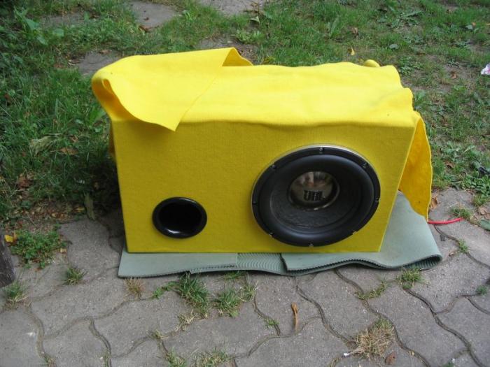

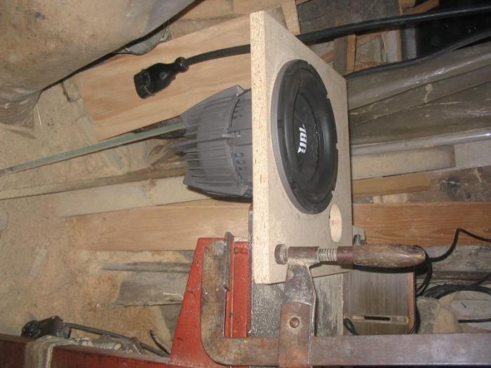

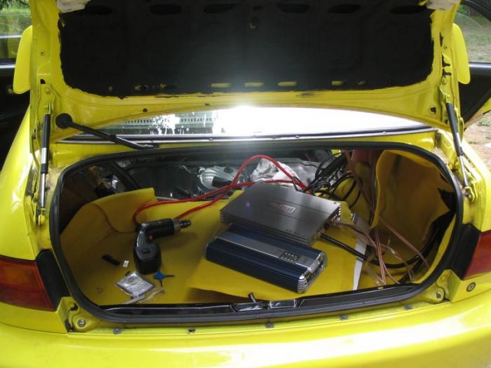

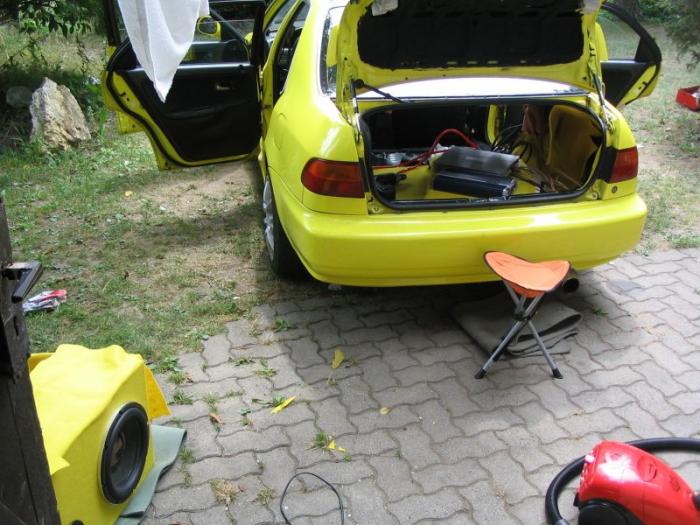

Tak jsem to pred vikendem na Hradec ztloukl dohromady..
Tlumeni: predni dvere,tapecaky a kufrove dvere Brax exvibration 5kg
:kufr tecsound 3mm bez folie(mel jsem obednanou 4mm s hlinikem, ale nejak to neklaplo:(
Napajeni: baterie Kinetik 900A
-kabely k zesikum- plusove 50qmm audiobahn, 2x35qmm sinus live
- minusove kostrici 50qmm audiobahn
- 100A pojistkove pouzdro Carpower
- napajeni radia 20qmm
- repro kabely - k sw 8qmm dexon, ovaly 2x4qmm, kompa 2x4qmm
Signal kabely - 2linka k audisonu Dietz
- 4linka k magnatu [ Link ] akorat 5m
Repro: Kompa - Powerbass Es6c
Ovaly - Emphaser ecx710s3
Sw - JBL w12GTi mk2
Zes. - Audison LRX 1.400
Magnat RX 44
HU Innovatek s vyklapecim lcd, dvd, divx, jpg,mp3(chysta se vymena)
Playstation 2 a GT4:))
Toz co na to rikate??
Z kompama jsem max spokojeny, normalni hudba se da poslouchat jen na nich, krasne ciste basujou - Tori Amos, Mike oldfield na nich hrajou prekvapive..
Ovaly mi skoro nebasujou, nevim cim to je, mozna tim, ze hned pod nima je bedna a celkove maji malo prostoru na ozvucnïci:(
ale to zase JBL dohani zdatne..
Naopak zda se mi ze by to mozna chtelo jinou bednu( je to 64l s br 10x34cm s trochou tlumiciho rouna na spodni desce) a no proste nevim , mozna uzavrenku, zda se mi ze malo tlaci a je zbytecne nizko polozeny, az moc..Jinak Hu budu jeste resit, asi JVC s dvd a 5v rca, at nemusim audisona hnat skoro na plno aby s JBL neco udelal.....
Toz mi to zplujte:)

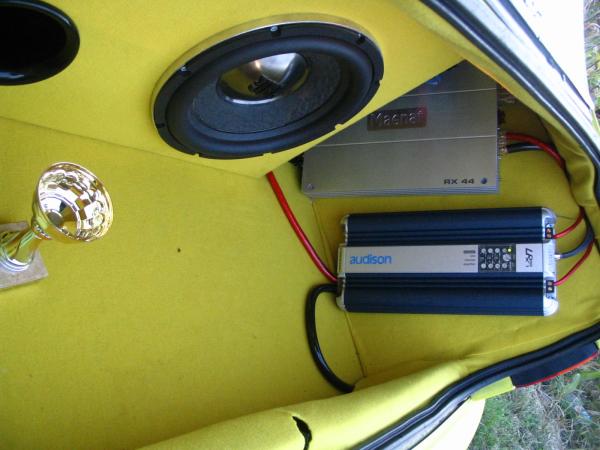

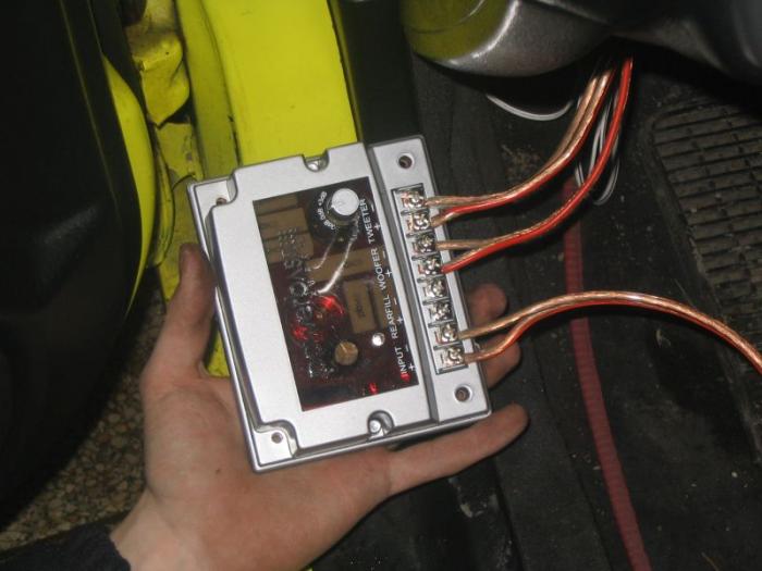

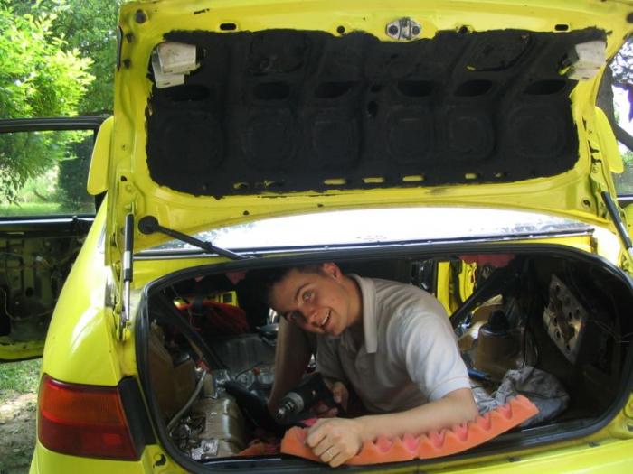

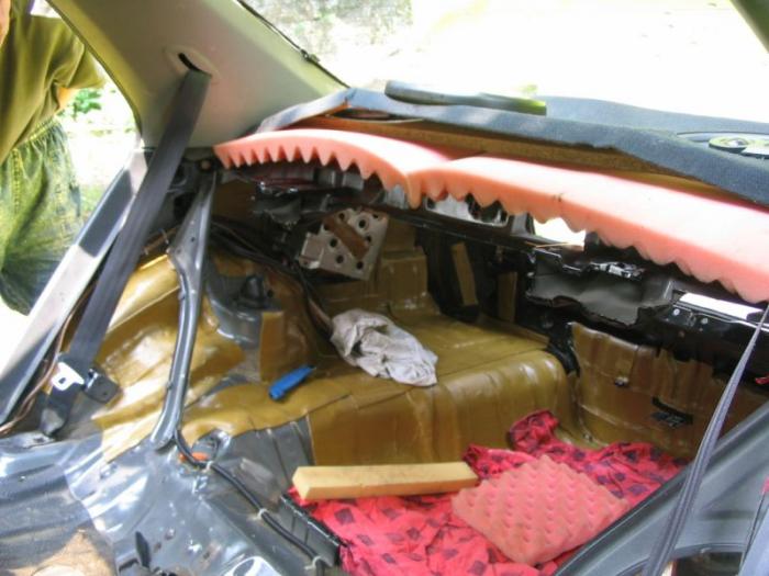

foto k příspěvku  od Biturb
o 26.06.2007, 18:30 | Biturb
o 26.06.2007, 18:31 | Biturb
o 26.06.2007, 18:32 | Biturb
o 26.06.2007, 18:33 | Biturb
o 26.06.2007, 18:34 | Biturb

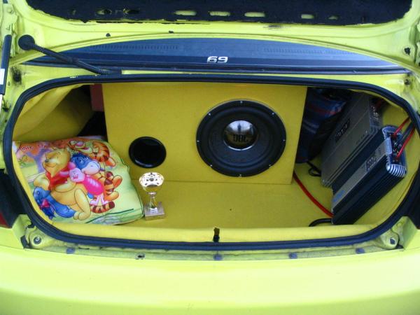

Tak to vypada ted...

Vypadá to celkem fajn, jen bych to do toho kufru nějak lépe naskládal, nebo možná, kdyby si tam uklidil ten bordel, tak by to taky vypadalo hned lépe : o )), ale jinak dobrý.
Ještě jsem hoď final. předních dveří.
o 26.06.2007, 18:57 | Biturb
Uklidim a nafotim, mam tam mrdnik, no..

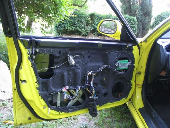

o 26.06.2007, 20:15 | prohifi.cz
nemas fotku i tech prednich dotlumenych dveri ?

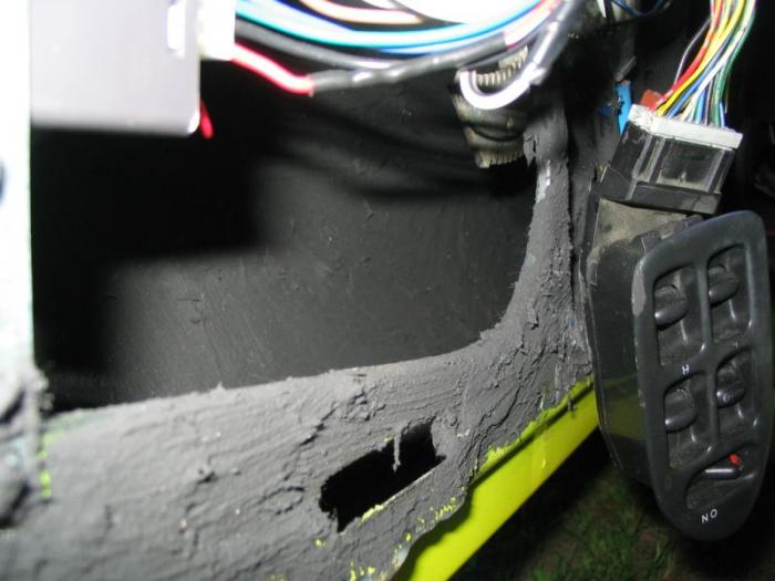

o 26.06.2007, 22:39 | BMW_318iS | Upraveno: 2007-06-26 22:39:59
taky me zajima jak si dotlumil ty predni dvere, takhle je to totiz dost v akustickem skratu
o 27.06.2007, 10:26 | Martyn
Mas zadelane ty doury ve dverich? Jestli ne tak jako BMW..

o 27.06.2007, 14:38 | Biturb
No jasne ze jsem poresil ty diry ve dverich!! nejsem lama:)
Predni dvere hrajou krasne:) Ne fakt hrajou pekne..

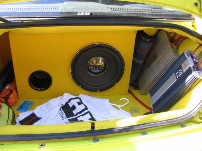

o 19.09.2007, 00:02 | Biturb
Tak to vypa,no..
o 19.09.2007, 00:04 | Biturb
vypada to tak jak jsem to chtel..
o 19.09.2007, 11:03 | Danda
Ten žlutej velur na tom SW je moc pěknej. Taky sem ho míval, ale bohužel se mi nepodařilo uhlídat jeho čistotu. :-( Každej na to hned máknul, a všechen prach na tom šel vidět. Ale je pravda, že ten problém byl zejména na vrchní straně, která je u tebe zakrytá.
Jednu radu ti pro jistotu dám. Možná to tak máš, ale já jsem neutěsnil nátrubek silikonem a po dvou letech to kolem něj zčernalo. Je to tím, že to nasává prach ze vzduchu a na tom žlutim se to zachytává. Na tmavim se to neděje. Tento efekt se mi projevil i kolem reproduktoru. Ale jen malinko. Nicméně často jsem to celý musel prát kartáčkem, takže jsem to přepotáhl na tmavě modrou a mám klid. Ale není to tak hezký.
o 19.09.2007, 11:46 | Goldies
schovat kabliky!!!!! Jinak pekna prace :-)
