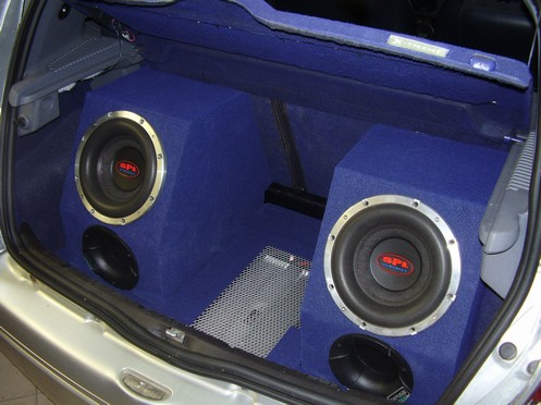

Trošku jsem změnil muziku v Cliu:-)
foto k příspěvku  od alibaba

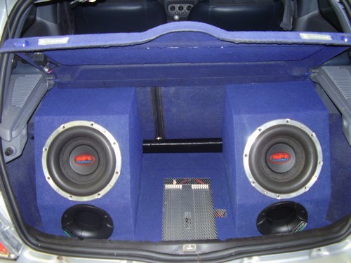

o 25.06.2007, 17:44 | alibaba
o 25.06.2007, 20:56 | Olda
Pěkný :o) japak to hraje?

o 25.06.2007, 21:10 | Skid-TDI
pekne pekne

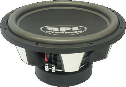

o 25.06.2007, 22:13 | El-diablo
umí zatlačit ty malý štěnátka že co teprv tyhle samečci [ Link ]
foto k příspěvku  od El-diablo
o 26.06.2007, 07:01 | alibaba
Jojo,hrají dobře-napájím je přes Sinus Live SL A-1500,takže zesík je na ně akorát (dává do 2 ohm RMS 900 Watt a ty SPL chtějí 2x400 Watt RMS).Takže pohoda.Jinak samozřejmně už jsem se díval po něčem dalším-až bude více peněz-tak bych zkusil Alphasonik PSW 610J (zase dva deseti palce).

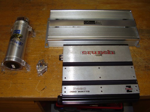

o 26.06.2007, 20:43 | alibaba
Dával jsem tam tady to je to zesík Sinus Live monoblok,pak je tam 4-kanál Crunch P480-s tím poháním 4 komponenty SinusLive SL-13 + NEO 25s,jinak toho Crunche budu měnit za Ground Zero RA 4100X,a pak je tam kapacitor Boa 1Farad na stabilizaci (ale asi budu dávat kapík s 1,5 farad).Zesíky a kapacitor jsou dané místo rezervy.

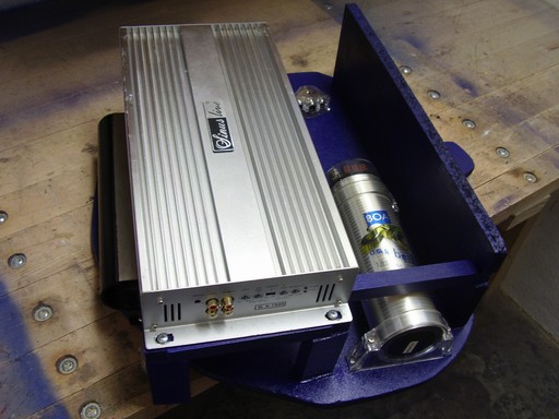

o 26.06.2007, 20:44 | alibaba
A takhle je to usazené v místě pro rezervu.
