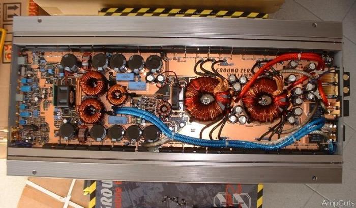

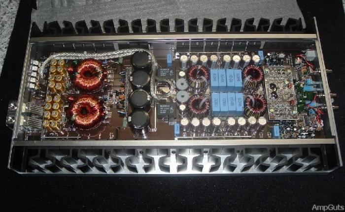

Jinak jeden Rodek jsem otevrenej mel a je to tak - abych netlachal uplne do vetru a necucal z prstu....

ono je trosicku jiny opravovat ty domaci patlaniny nebo otevrit poradnou masinu. ja osobne opravil 3 zesiky vcetne vinzkoviho GZPA no a ze sem jich nedelal tisice? :)))
o 04.07.2007, 12:31 | Vita_Megane
foto k příspěvku  od Vita_Megane
o 04.07.2007, 12:32 | Vita_Megane
vis vubec co to je? tohle nemuzes srovnavat s domacima 5w skladackama

hmm pár fotek otevřených zesilovačů, co z toho?
