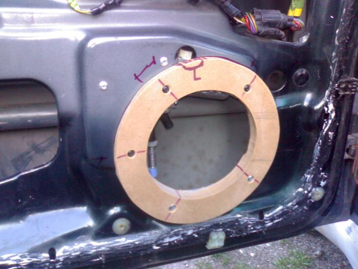

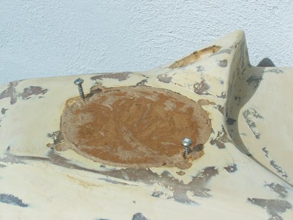

sice není nalakováno, ale jdu se také trochu pochlubit, at je vidět, že taky něco dělám. A taky není vytlumeno, jelikož nějak chybí financ - i přesto jsem velmi spokojen jak to hraje. HU A7998r a 3pásmo aktiv Audio gods s akt. výhybkou.
foto k příspěvku  od hoff
o 20.06.2007, 20:46 | hoff
takhle to vypadalo, že i já jsem se bál co z toho vyleze...

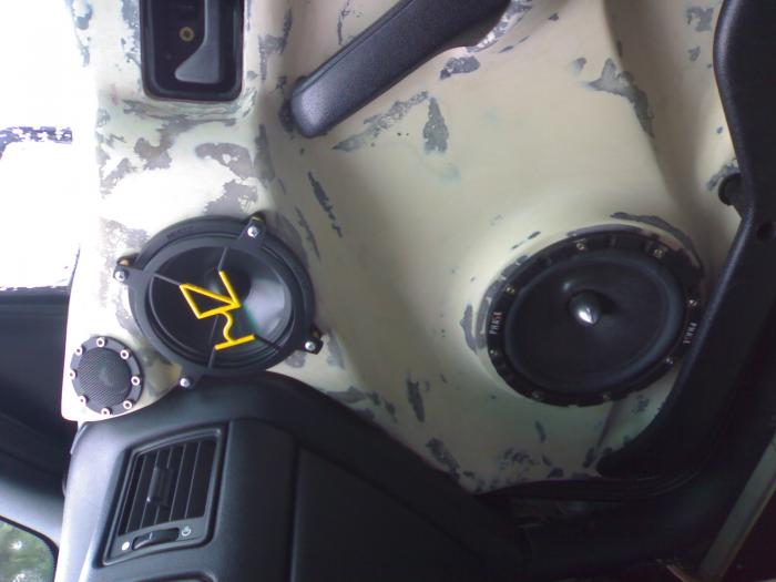

o 20.06.2007, 20:47 | hoff
o 20.06.2007, 20:48 | hoff
fotos jen tak sběžně, ale už byto i šlo

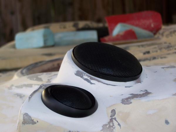

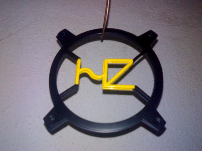

o 20.06.2007, 20:52 | hoff
za tyhle mřížky musím pochválit Leštíka a ještě jednou mu poděkovat!!!

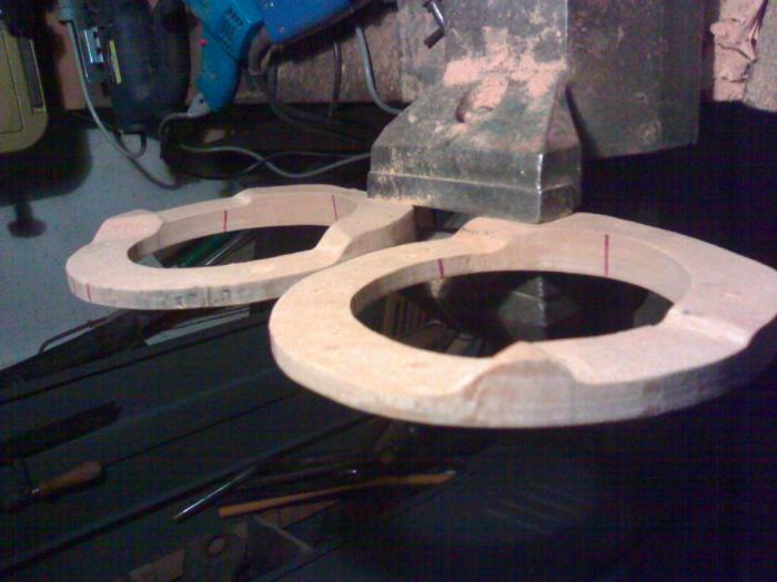

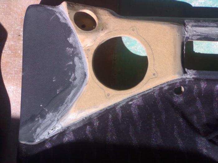

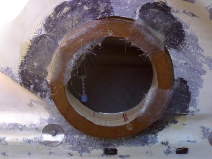

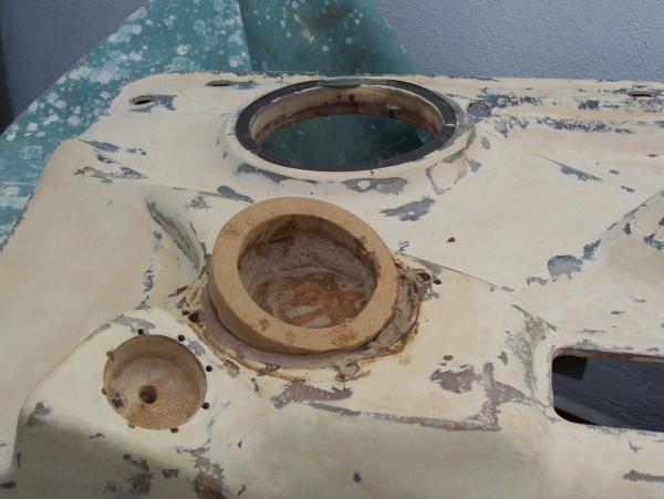

o 20.06.2007, 20:55 | hoff
pacientům zdar - ještě to nebylo ono.... tyhle kroužky z MDF usadit na dveře na plech - fakt pakárna. . .

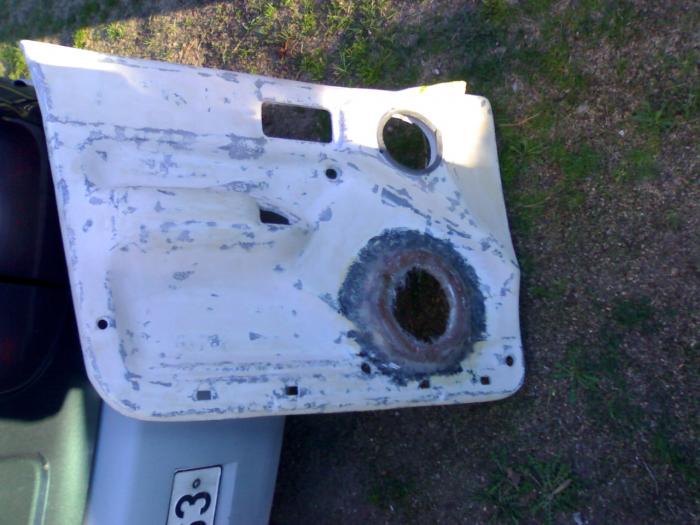

o 20.06.2007, 20:59 | hoff
a zase lamino...

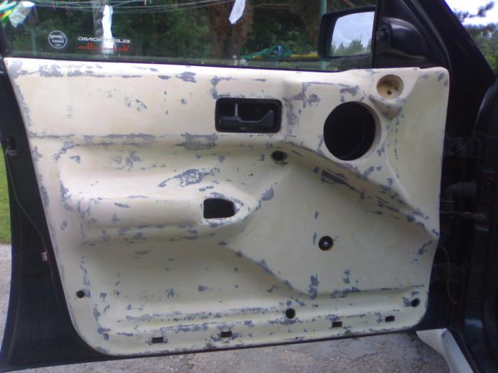

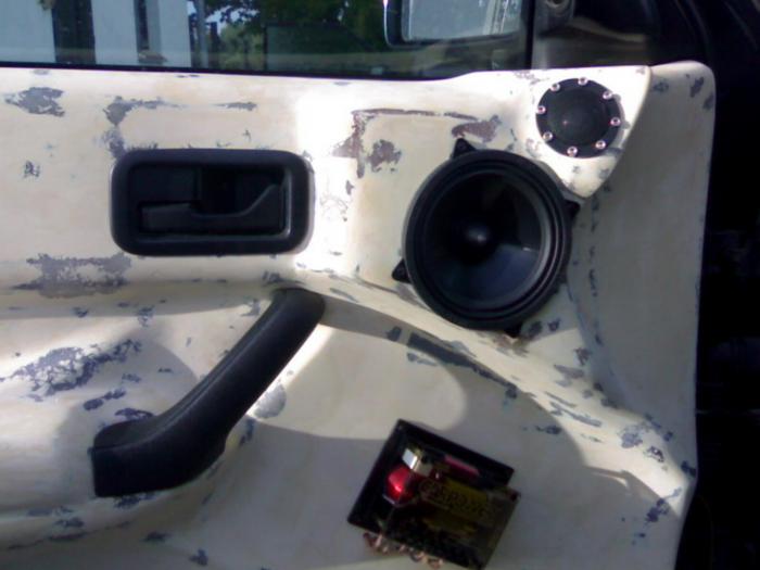

o 20.06.2007, 21:00 | hoff
skoro FINÁLE

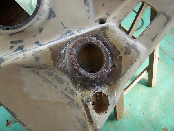

o 10.06.2008, 21:51 | hoff
hehe :ODD takže pokračujem, lehkej TUSanec . . . . někdo i ví .O)

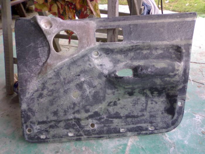

o 10.06.2008, 21:53 | hoff
ještě že jsem to nestihl dát do laku

Dopadlo - komplet dveře vytlumeny 4mm Vibraflexem a ještě jednu stranu jsem předělal MDF kroužek aby to sedělo jak má.
Jinak ted maličko pozastaveno, opočívá v garáži. V autě zůstal jenom zesilovač v podlaze a jinak je vše doma v teple - na jaře se na to vrhnu.
