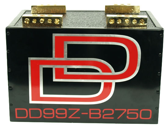

o 19.06.2007, 13:10 | Kleneex
Crashpc nejlepsi stoji tak kolem 3000,-Euro ;-) a ma na sobe nalepku DD nebo krankenstein
o 19.06.2007, 13:12 | Fridom
Kleneex : tak to jsem ani netušil, že jsou baterky za takovejhle ranec, tak že kup to nej, asi fakt neprojde : o )
o 19.06.2007, 13:24 | Kleneex
jj dela
